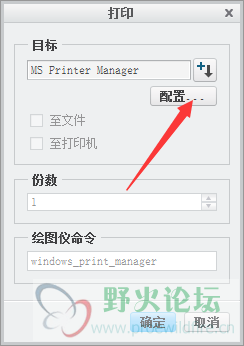

在creo3.0的零件模块下直接进行打印,怎样控制好这个打印的比例,也就是大小??
106
282
459
 楼主| 发表于 2017-7-19 07:48 | 显示全部楼层
比方在这零件模块下,要控制打印出零件的大小

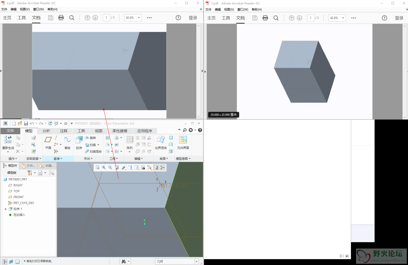

发表于 2017-7-19 12:30 | 显示全部楼层
几点说明希望能帮助你:
  • Creo绘图窗口显示成什么样打印出来就是什么样;
  • 如果打印出来纸张边缘有页边距空白,那是打印机设置参数导致的,将打印机参数”页边距“设置为0,则模型会紧贴纸张边缘;
  • 打印时选好纸张大小,打印比例等参数。
如对你有帮助,请采纳回答,谢谢。
精益求精,追求极致!

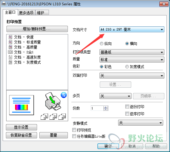

 楼主| 发表于 2017-7-19 16:16 | 显示全部楼层
Jeff.Lee 发表于 2017-7-19 12:30
几点说明希望能帮助你:
  • 在打印机的参数中,不能修改页边距。只能选择纸张的大小??哪里有具体设置页边距的么?
    268
    376
    宣传大使勋章
    发表于 2017-7-19 22:41 | 显示全部楼层
    如下所示,每种打印机在哪里设置不一样,但是都会有这个设置。
    通过这个设置,可以设置在相同的A4纸(举例)下,图样距离纸张边缘的距离。你可以看看你的设置界面的其他地方有没有。

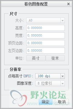

    106
    282
    459
     楼主| 发表于 2017-7-20 16:34 | 显示全部楼层
    Jeff.Lee 发表于 2017-7-20 12:34
    如回复可以,请采纳答案。
    在配置中找到的页边距,但是是灰色的?修改不了啊
