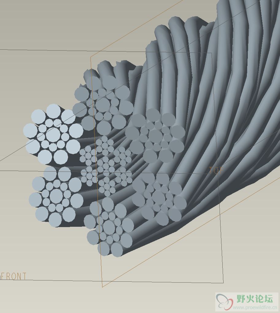

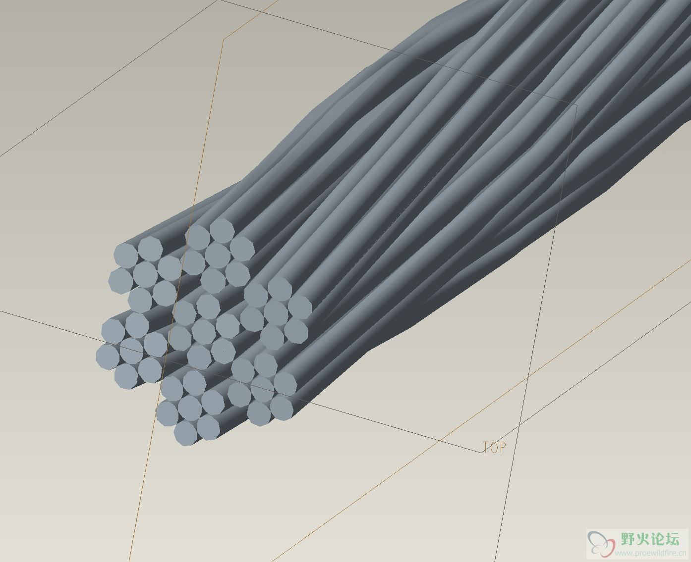

[分享] 我把我研究的钢丝绳发上来,大家研究研究
227
269
发表于 2017-7-18 20:51 | 显示全部楼层 |阅读模式
先说一句,我用Creo4.0 M020版本画的,低版本打不开的。
直径22的6x19钢芯左交互捻钢丝绳
下面是钢芯
截面
下载链接
http://pan.baidu.com/s/1dE9ghvN
请各位大神指教,我脑袋都扣烂了,才弄个像样的。希望对大家有用。

螺旋扫描?
发表于 2017-7-19 10:57 | 显示全部楼层
不错,有公式
