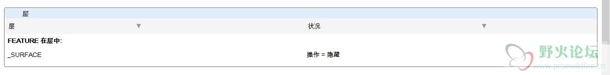

 楼主| 发表于 2017-7-21 14:59 | 显示全部楼层
beyond20058 发表于 2017-7-19 10:15
是不是层里隐藏了
层里隐藏的怎么取消?求解!!!
学海无涯,我为菜鸟啊!!!
发表于 2017-7-21 20:54 | 显示全部楼层
模型树里的箭头拖到曲面上面再拖到下面试下呢
93
127
 楼主| 发表于 2017-7-28 09:29 | 显示全部楼层
帮帮忙层里隐藏怎么取消
发表于 2017-7-28 21:35 | 显示全部楼层
模型树切换到层树,里面的曲面层或者所有隐藏的层取消隐藏
