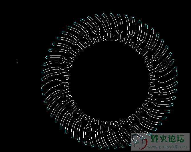

插入图形后截面求解失败,怎么办
这是dwg文件
这是dwg文件
1231

没有看懂你说的意思,你插入CAD线条图是为了画3D,跟截面不冲突,没有关系。所以不知道怎么给你解答

兄弟要不把 CAD 文件上传上来,看看

不是很明白你的意思。是不是导入CAD后图形不封闭?如果是那最好在CAD里修复成封闭状态。同时把重复线条清理掉。或者在proe接着新建草绘,用导入的草绘投影,选择环,基本上就封闭了。看你的图明显很多重复元素,为什么不先导入一个部分,然后阵列呢?

如果草绘没问题提示失败是因为你用的是相对公差,有的线段很小有的很大,你把公差改为绝对公差试试

这还是我下载的,准备练习画射灯的
