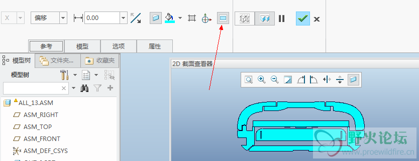

如果画一个斜剖面,没办法垂直观察这个截面,还得重新做平面来看~

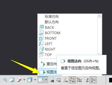

发表于 2017-7-18 11:56 | 显示全部楼层
加个视图方向

发表于 2017-7-18 14:00 | 显示全部楼层
129
687
67
1198
 楼主| 发表于 2017-7-18 14:07 | 显示全部楼层
这个没办法保存到视图啊,我需要的是能保存到视图的
