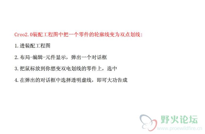

如题,我在网上看见别人说的办法,如图所示,可为什么我的一点反应也没有呢。搜了论坛没发现有人提出相关的问题,请问哪位可以为我解惑,有用过的大侠吗?

发表于 2017-7-18 08:47 | 显示全部楼层
用元件显示,在弹出框中选择类型——根据自己需要选择要操作的视图,是本页面所有的视图还是你选定的这个视图,然后选择你要变线的零件(要是组件可以按右键,会选定这个零件的父项,可继续再高一级父项。。),点击小弹框的确定(或中键),进入下一级选择(选项有透明虚线、不透明虚线等等),看你的需要这个要虚线零部件挡不挡后面的零部件,不挡后面选透明,挡后面选不透明。

现在明白了,谢谢
