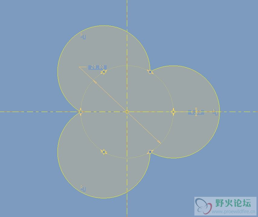

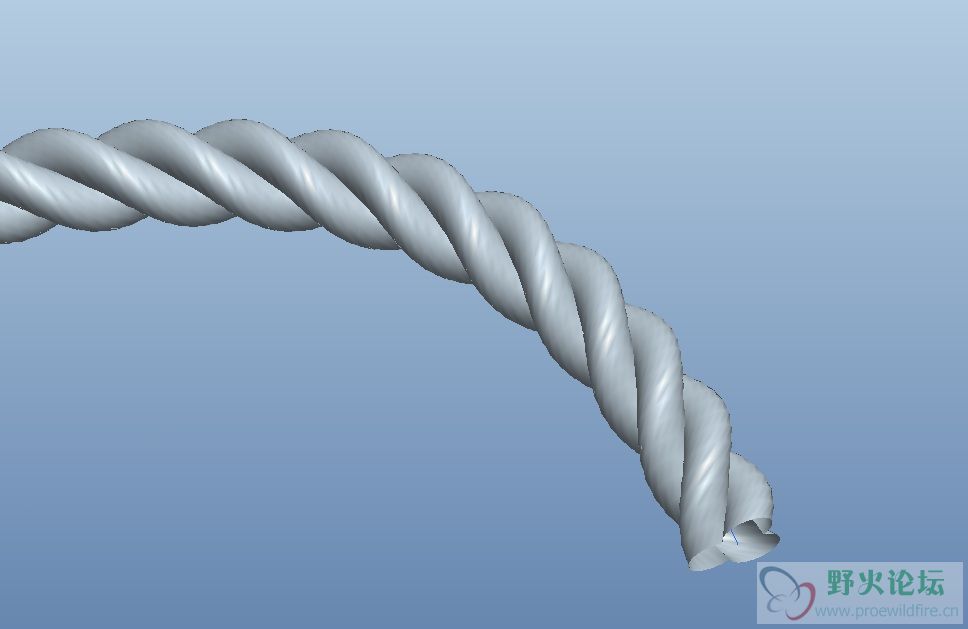

proe5.0画麻花绳老是失败是怎么回事!

估计是你扫描草绘时几个圆相切了,稍微放点间隙
 楼主| 发表于 2017-7-18 09:52 | 显示全部楼层
别人的是相切的,不知道我的哪里出了问题

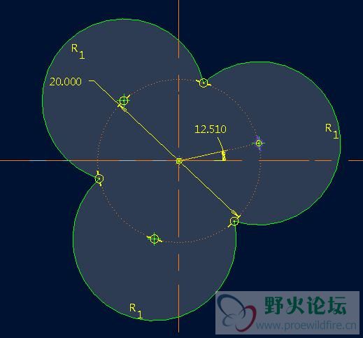

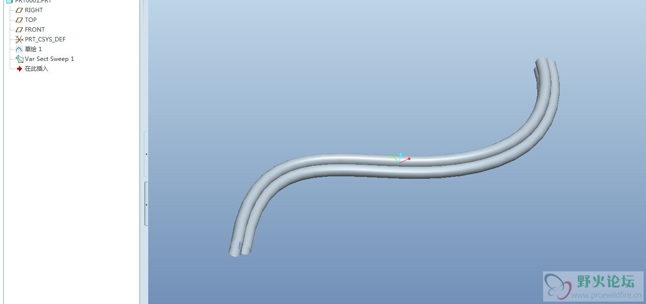

发表于 2017-7-18 12:01 | 显示全部楼层
用一条构造直线代替中心线标角度

 楼主| 发表于 2017-7-18 14:32 | 显示全部楼层
barcelona 发表于 2017-7-18 12:01
用一条构造直线代替中心线标角度
这样是怎么回事!

发表于 2017-7-18 15:51 | 显示全部楼层
gaxchou 发表于 2017-7-18 14:32
这样是怎么回事!
截面草绘特征里有个关系式,sd#=360*trajpar*n
n---表示扭多少圈 sd#就是那个角度标注符号
 楼主| 发表于 2017-7-18 15:57 | 显示全部楼层
关系式没错啊,是还有哪里没画对吗
