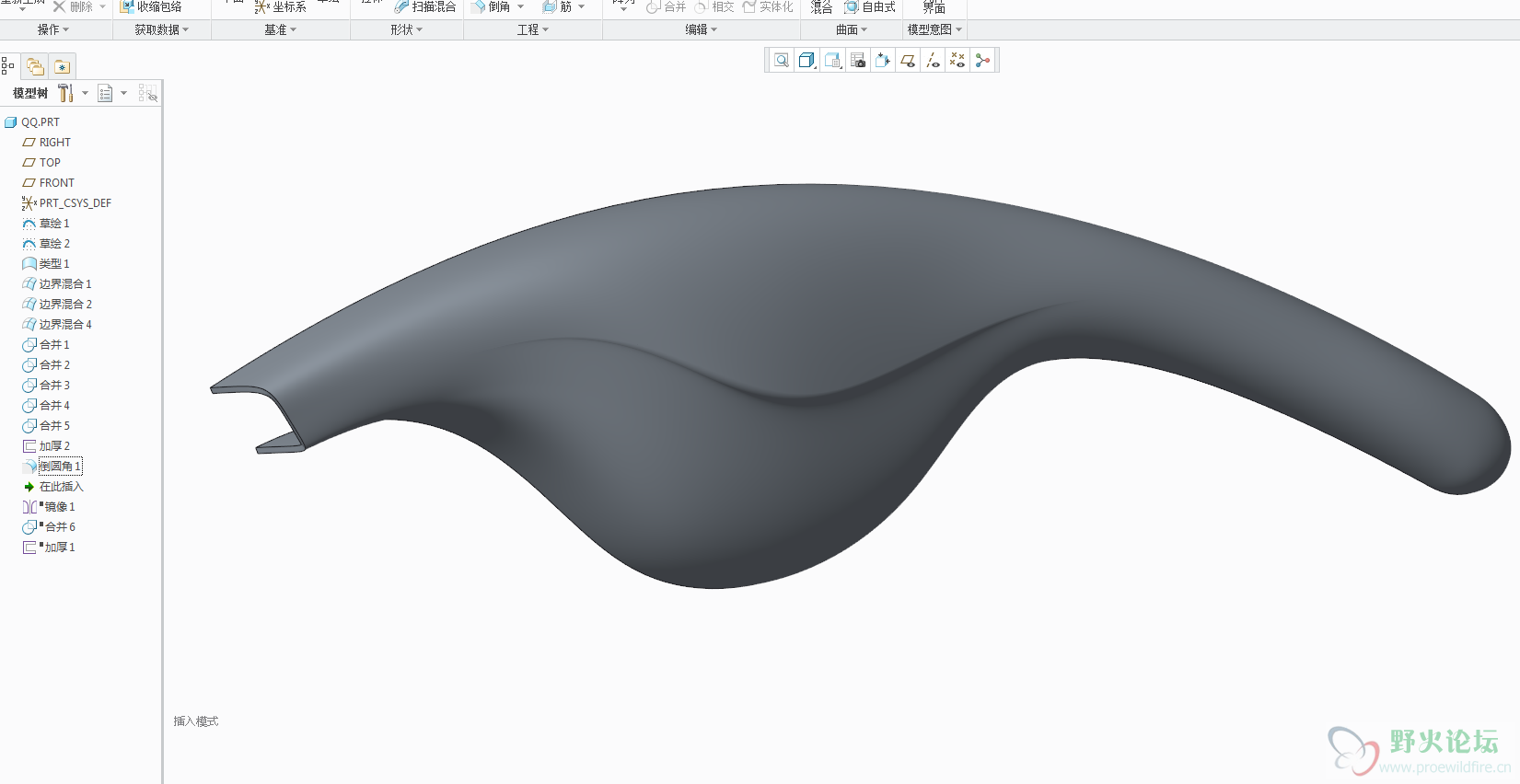

下面的是网上找的prt,我很纳闷他的渐消面怎么能往内加厚,我一般做的带渐消面的都加厚不了,不知里面是否有什么技巧,求大神告知,感激不尽!

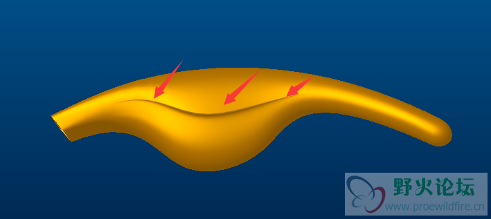

这个不影响吧,我纳闷的是这个尖角的渐消面能加厚

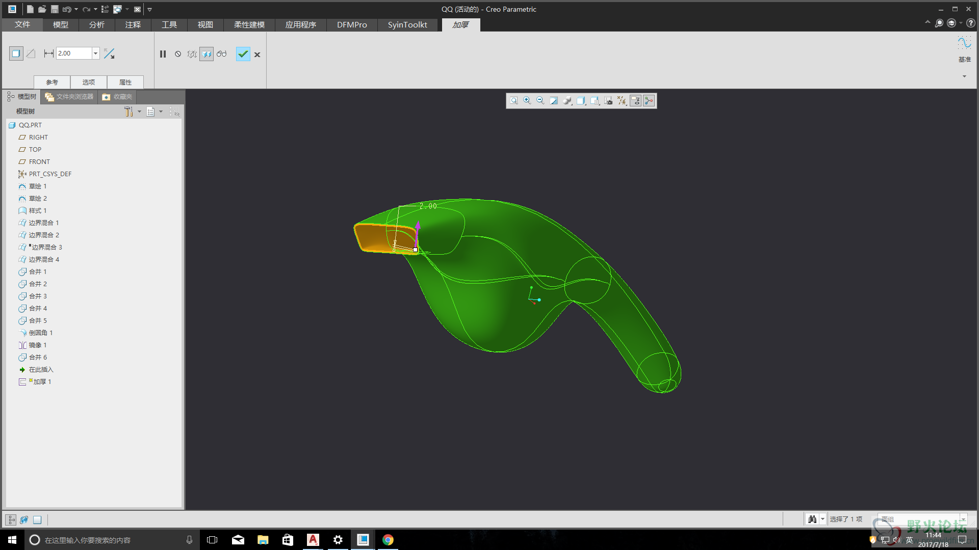

无标题.png 直接加厚呀?注意最小倒角。你的壁厚比最小倒角要小
