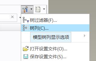

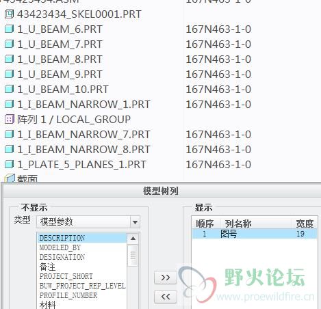

1.数列下面有个模型参数,可以快速修改自定义参数。
2.也可以在bom表里改名。
不过这两种方法都不能是有关系的参数。

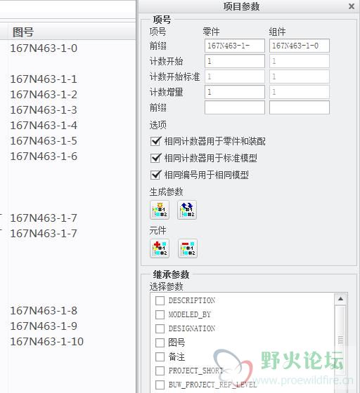

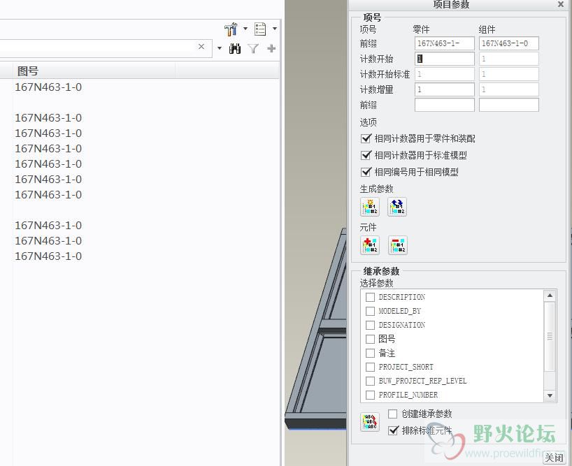

3.如果您的装配都是AFX零件就快了,可以用项目参数直接生成。
