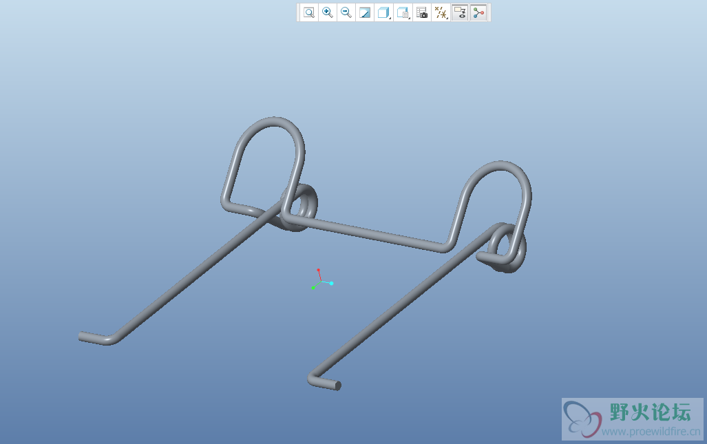

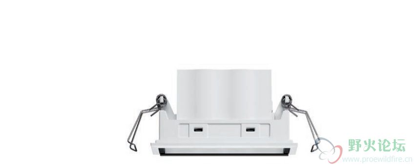

求助大神这种弹簧的画法!

只能是画线 然后扫面呗

构建空间曲线,扫描....
 楼主| 发表于 2017-7-17 17:04 | 显示全部楼层
q983498440 发表于 2017-7-17 17:01
构建空间曲线,扫描....
有没有具体画法

发表于 2017-7-17 17:06 | 显示全部楼层
gaxchou 发表于 2017-7-17 17:04
有没有具体画法
你要是不会构建空间曲线,那真的没法画

发表于 2017-7-18 07:33 | 显示全部楼层
有没有具体画法
有具体转折点的坐标画线,然后扫描等创建三维模型。

发表于 2017-7-18 08:50 | 显示全部楼层
以前画过一个....不过呢   方法很笨很笨很笨.....你看下....

 楼主| 发表于 2017-7-18 10:13 | 显示全部楼层
proe5.0打不开
有教程吗
