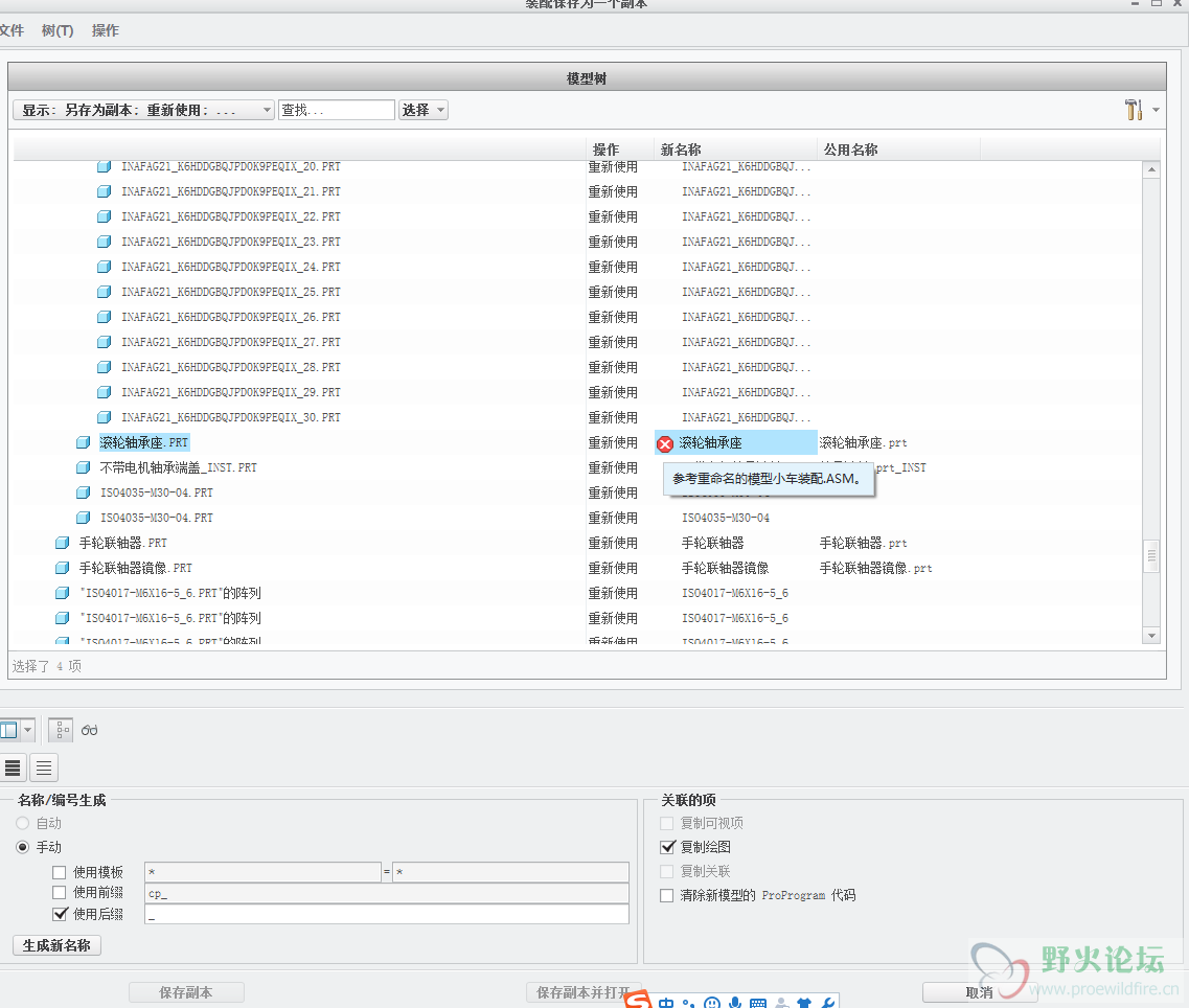

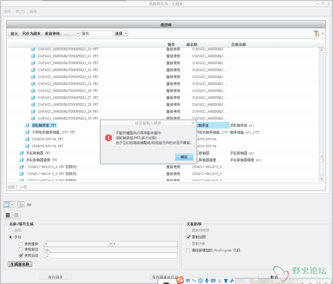

如图,我保存副本的时候总是保存不了,提示参考重命名的模型,我试着改名也不行,提示如图2的对话框,我其他的零件都没问题,就这个轴承座不行,请问到底是什么原因?谢谢

跑到文件夹复制一份出来当副本是不是有不一样的地方?   这个有点想不明白

第一张图片中已经有提示了,按着提示信息,去检查相应零件的参照。各个特征、草绘检查一遍。
楼主的零件是不是组件内创建的?是不是创建特征草绘标注时随意点的参照?
我试过,这样复制改一个另一个会跟着变,是关联的

我确实是在组件内创建的零件。第一张图的提示信息,我的理解是用了本子装配的全局基准面。我改为本零件的参照还是不行。而且我这个装配中其他零件都是一样的方法建立的,都没有问题,就这一个出现这样的情况。

整个文件夹复制,另一个也会变?修改时“拭除不显示”了吗,工作目录确认了吗?
重新做个装配的时间都有了。
