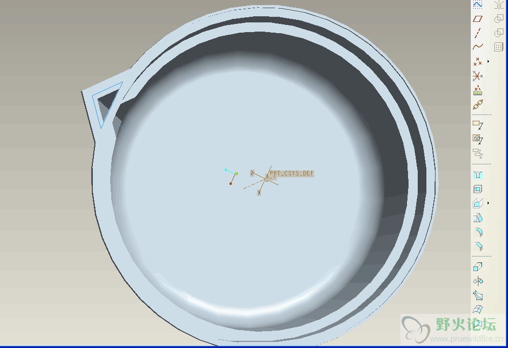

就是这个三角的地方壳怎么抽不掉

这是个水瓢,为什么同一个面抽的壳,那个三角的地方有一部分抽不掉,求助各位大神

妹妹 先把外形画好,然后抽壳,最后在画美工缝

好MM  按照3楼的方法做

同3楼,全部实体画好,除壳,再画美工

也可以把模型发上来交流

按照2楼的方法可以!

可是我就是先全部画好抽,还是这样,哥请赐教

把外表面复制一份,偏移,延伸,最后实体化切割
做出来壁厚均匀的模型即可,没必要纠结在抽壳一步到位上面
