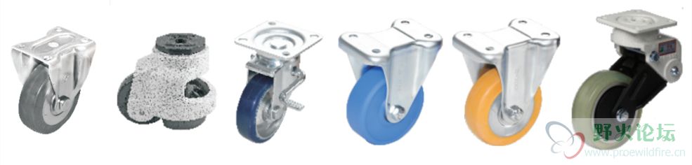

一.脚轮定义:
脚轮是活动脚轮和固定脚轮的统称,活动脚轮也就我们所说的万向轮,它的结构可以360度旋转,能随意向任何方向行驶 ,固定脚轮没有旋转结构,只能沿直线移动。通常是两种脚轮搭配使用,如手推车的结构是前边两个定向轮,后边靠近推动扶手的是两个万向轮。
二.脚轮用途
主要在手推车、移动脚手架、车间货车、自动化设备等方面极为广泛。
三.脚轮材质
脚轮主要由支架系统、单轮两部分组成。脚轮支架系统有碳钢和不锈钢可选择,单轮常用材质有尼龙、聚氨酯、人造胶、橡胶等。
1.尼龙、强化尼龙、玻纤增强尼龙材质脚轮不仅有好的耐热,耐寒,耐磨等特点,自身重量又比较轻,方便携带,越来越多的在运输行业,或者航空行业运用。单个脚轮重载能力:0-1500KG,市场单价3.53元起。
2.聚氨酯脚轮由于聚氨酯耐磨性,耐污水等特点更出色,所以多用于环保,无尘行业。聚氨酯对地面的摩擦系数比较小,所以在使用过程中噪音系数低,成为很多环保行业的首选。单个脚轮重载能力:60-700KG,市场单价41.27元起。
3.人造胶脚轮由于人造胶的成本低廉,有特殊的可塑性材料加工而成,自身继承了橡胶脚轮的弹性,同时耐水,耐强寒,抗高温等极端条件都可以正常的使用,所以也是一款在使用用途广泛的脚轮,具有较高的行业前景。单个脚轮重载能力:0-160KG,场单价7.33元起。
4.橡胶脚轮作为比较频繁使用的一种,由于橡胶的特殊材料,自身有弹性,有良好的抗滑性,与地面的摩擦系数比较高等特点,所以在运送货物的时候能稳当,安全的移动,所以在室内外有着广泛的使用。单个脚轮重载能力:60-600KG,市场单价51.77元起。
四.脚轮的主要组成
脚轮主要由支架系统、单轮两部分组成。
1.单轮由轮子、轴承、防尘盖、轴承、螺丝组成、主要需要注塑机、螺丝机。
2.支架系统由平底窝钉、底板、钢珠、波盘、刹车系统和支架组成、主要需要冲压机床、注塑机。
五.脚轮的选型:
A、脚轮可分为固定型,活动型,丝杆型,在选型过程中首先需要确定您需要的类型;固定型脚轮起步价3.53元,活动型脚轮起步价5.33元,丝杆型脚轮起步价8.71元。
B、轮子以D25为基数叫1寸,D50为2寸,依此类推;
C、知道自己的安装尺寸,高度,承载,轮子尺寸,旋转半径;
D、设备承载,一台设备装4个脚轮,通常按3个脚轮的承载来计算;
