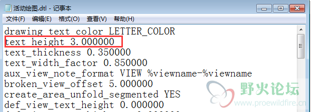

我的工程图标注文字高度,在工程图下更改为3.0,保存,但是下一次启动以后,又变成了2.5,默认始终为2.5,这是怎么回事呢,求大神指点

修改后,另存你的绘图选项
在config.pro面配置

我试过了,还是不行的,新建工程图,默认字体大小还是2.5

在默认模版文件夹里找到FRM格式文件打开把里面的绘图选项里的字体高度改为3.0然后保存

可以了,谢谢

保存配置后要替换原配置文件的
