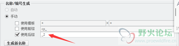

[求助] 怎么让两个相似的装配不相关

 楼主| 发表于 2017-7-13 16:32 | 显示全部楼层
请按组排列 发表于 2017-7-13 16:24
先点击全选。就是那个粗的四道杠的按钮。然后加后缀,再点击生成新名称。最后点击保存副本。
原来如此,感谢您的细心指点,谢谢

 楼主| 发表于 2017-7-13 16:36 | 显示全部楼层
威廉 发表于 2017-7-13 16:30
我觉得你这个不是自相矛盾吗?既然是一模一样的子组件,改了一个,另一个肯定要变动的嘛,不然怎么会是一模 ...
我其中一个需要有一两个零件与另一个不同,其余是一样的。我不想重新再装配一次,所以有这样的需求

 楼主| 发表于 2017-7-13 19:22 | 显示全部楼层
大侠,为什么我保存副本后族表丢失了,只剩下类属模型了

 楼主| 发表于 2017-7-13 22:25 | 显示全部楼层
野火 发表于 2017-7-13 21:28
你保存副本的时候把不同的零件改个名字
改名字是指改后缀吗,不行哦,我已经把所有的零件都加了后缀了

 楼主| 发表于 2017-7-13 22:27 | 显示全部楼层
你保存副本的时候把不同的零件改个名字
改了后缀以后是可以不相关了,但是副本里族表消失了,我希望能把族表一起保存过来到副本里

 楼主| 发表于 2017-7-15 08:20 | 显示全部楼层
野火 发表于 2017-7-14 22:30
族表可以不改吧,族表零件在装配里可以替换为族表里其他的零件
保存副本后,那些族表文件就不能再替换了,只剩下类属模型了

发表于 2017-8-1 08:29 | 显示全部楼层
首先,个人建议,你是否明确了哪些是要变动的,那些是不变动的,族表的在更改公共部分的时候肯定是统一改变的,如果在做族表前,你对变动和不变动的部分规则不清晰的,是肯定会出现你说的问题的,改到了族表的公共部分,例如螺钉,通常我们只更改变化的尺寸部分,但对同一系列的螺钉来讲,公共的比如牙型之类的特征是很少更改的。
126
197
发表于 2017-8-1 09:34 | 显示全部楼层
我通常是这样干的,供楼主参考:要想不相关,在准备装配一个重复的子装配时,先重命名一个子装配,保持两个子装配不要重名,然后再装配上去。如果两个同名子装配都已经装配上去了再改就比较麻烦了,要先重命名再装配。
