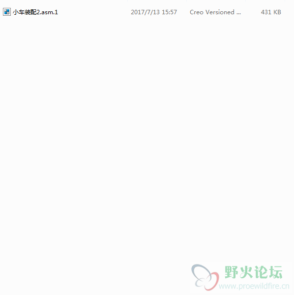

[求助] 怎么让两个相似的装配不相关

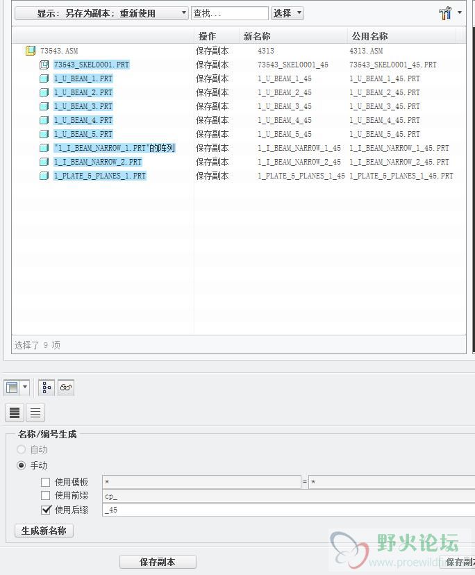

另存到另一个文件夹-保存副本-将所有的零件加后缀,再复制所有零件到现在的工作目录再装配

小阁藏春 发表于 2017-7-13 15:22
这个方法我也试过了,不行
你在逗我?
这种就是相当于重新组装一个组件

 楼主| 发表于 2017-7-13 15:42 | 显示全部楼层
chenbr1988 发表于 2017-7-13 15:29
你在逗我?
这种就是相当于重新组装一个组件
我的备份都把名字改成111了都不行,还是改一个另一个就变

 楼主| 发表于 2017-7-13 16:00 | 显示全部楼层
保存装配体副本得到的只有一个文件,再复制回去还是会随着变动,我已经添加后缀了

发表于 2017-7-13 16:15 | 显示全部楼层
这样保存,要点击生成新名称。然后点击保存副本,肯定可以的。还有记得在这个对话框里先点击全选哟。生成新名称后,后面不要出现感叹号、问号什么的

 楼主| 发表于 2017-7-13 16:17 | 显示全部楼层
原来我这个装配点重新命名没有反应,我别的装配都可以。可能我这个子装配有什么问题,我再试试,谢谢大侠
97

 楼主| 发表于 2017-7-13 16:20 | 显示全部楼层
再请问一下,怎么统一把重新使用改成保存副本呢?我只能一个一个改,能一起改吗?我的零件太多了

发表于 2017-7-13 16:24 | 显示全部楼层
先点击全选。就是那个粗的四道杠的按钮。然后加后缀,再点击生成新名称。最后点击保存副本。
