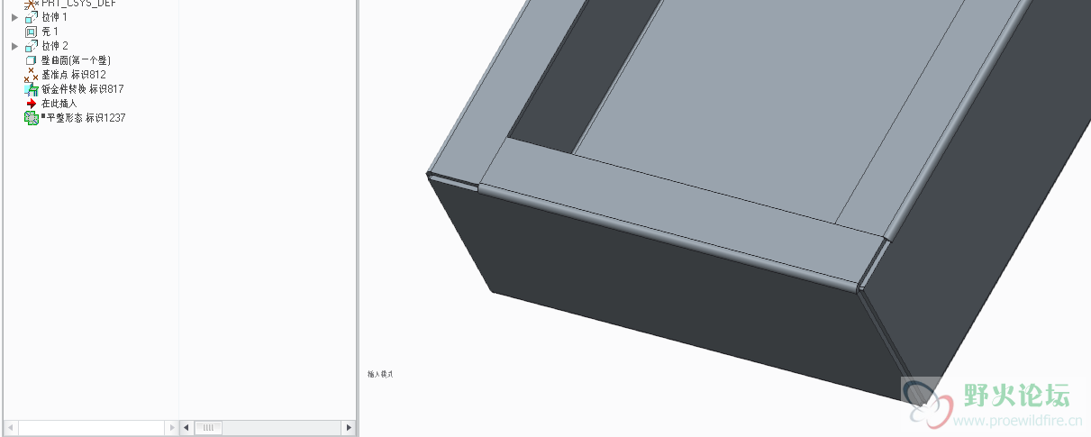

发表于 2017-7-13 10:59 | 显示全部楼层 |阅读模式
建立了基准点,可是使用“扯裂连接”时,选不中建立的基准点

 楼主| 发表于 2017-7-14 09:02 | 显示全部楼层
就是这样的
这样见过吗?怎么弄的?
这样见过吗?怎么弄的?
步骤只用了几步
步骤只用了几步
发表于 2017-7-17 16:36 | 显示全部楼层
那好像不是扯裂。是人家平整壁偏移出来的
83
 楼主| 发表于 2017-7-20 11:00 | 显示全部楼层
封不觉 发表于 2017-7-17 16:36
那好像不是扯裂。是人家平整壁偏移出来的
使用的是“转换”功能,先必须要进行边扯裂,才能进行点对点的扯裂

发表于 2018-10-9 16:58 | 显示全部楼层
斜角扯裂也可以
