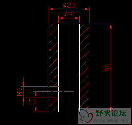

大家好,如图,M6的内螺纹我们是用丝锥在台式攻牙机上攻的,底孔直径5,零件材料45号钢。结果有些零件止规止不住,请问是什么原因?要怎么解决?谢谢大家

是切削牙还是挤压牙,挤压丝攻攻出来的牙要好些,看你用的丝攻精度了

止规精度跟你钻孔精度不一样

把通止规图纸发过来看看?是不是通止规设计有问题?

通止规设计、通规段比孔最小尺寸小-0.005到-0.015、止规段比孔的最大尺寸标0到+0.005

以下几点:1.M5你是按什么公差带做的?g?f?配的螺纹规是否也是该公差带的。
2.用钻床加工底孔时,加工出来底孔可能比钻头尺寸偏大10丝或以上,底孔还存在椭圆现象,是否有实测过底孔大小?
