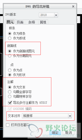

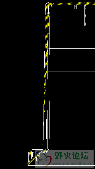

1.Creo工程图到处DWG格式后,在AutoCAD中打开时截面图的截面线破埙。

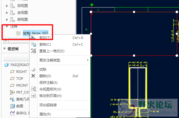

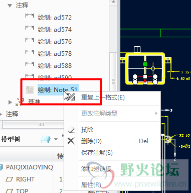

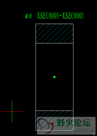

2.工程图中的注释内容自动隐藏了,截面图中的截面标记也自动隐藏了,但存在于绘图树中。
以上两个问题是什么问题导致的呢?请大神支招?

发表于 2017-7-12 18:47 | 显示全部楼层
第一个问题解决:

 楼主| 发表于 2017-7-12 19:42 | 显示全部楼层
fuguangyi 发表于 2017-7-12 18:47
第一个问题解决:
第二个问题,没遇到,还不知道如何产生的
第一个问题的,用您的方法试了下可行,但是导出出的截面线不是一个块,是炸开了的,config配合中有什么其他的的设置么?
