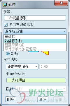

为什么“延伸”命令下拉菜单中的“直至平面/点”、“平行于轴/边/管道段”两个选项灰色不可用???
延伸命令
延伸命令

使用布线坐标系前面的√去掉
