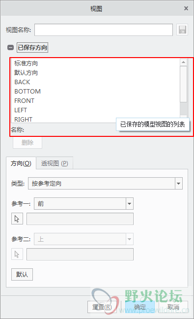

    由于我目前用的creo2.0版本,别人是4.0的所以他转给我的零件只有STP格式我才能打开,然后我做工程图的时候用stp的零件一直就是没有最初零件的坐标系的,因此在制作工程图时,对于主视图方向的选择只能是用几何参考来选定,比较麻烦。
    我想问一下哪位大神,我是需要去转换stp的文件格式为prt有用吗?还是说我需要去再建一个坐标系参考就会在视图方向中有坐标平面呢?亦或者有其他办法吗?

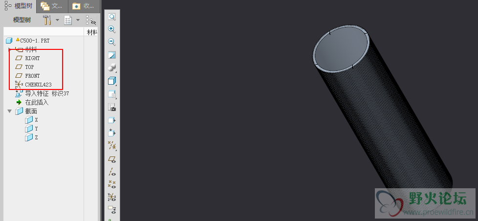

打开STP文档时勾选【使用模板】就会有基准面,基准坐标系和定向视图
这样出图时就会有right/top/front等定向面了。只是尺寸要自己标注,也许还要创建基准轴,剖面等

谢谢指导,方便多了,不然总是觉得很别扭。
