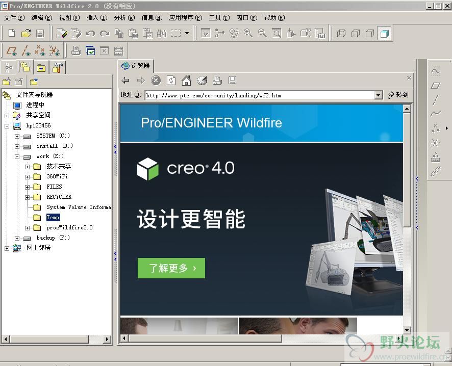

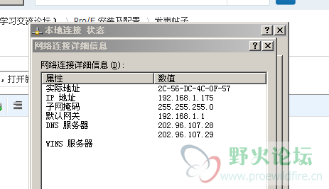

物理地址保证正确  ,刚开始能用,装了一次360无线,就这样了,现在已经把360去掉了,装了N次都不行。求知道的告诉下
发表于 2017-7-11 21:34 | 显示全部楼层
你有多个网卡?

楼主还在用野火2.0,比较怀旧啊。
偶也是觉得野火2.0就足够了,足够应付一般工作了。
可以按照超级安装模式重装一次。
可能网卡地址有变化造成的。
