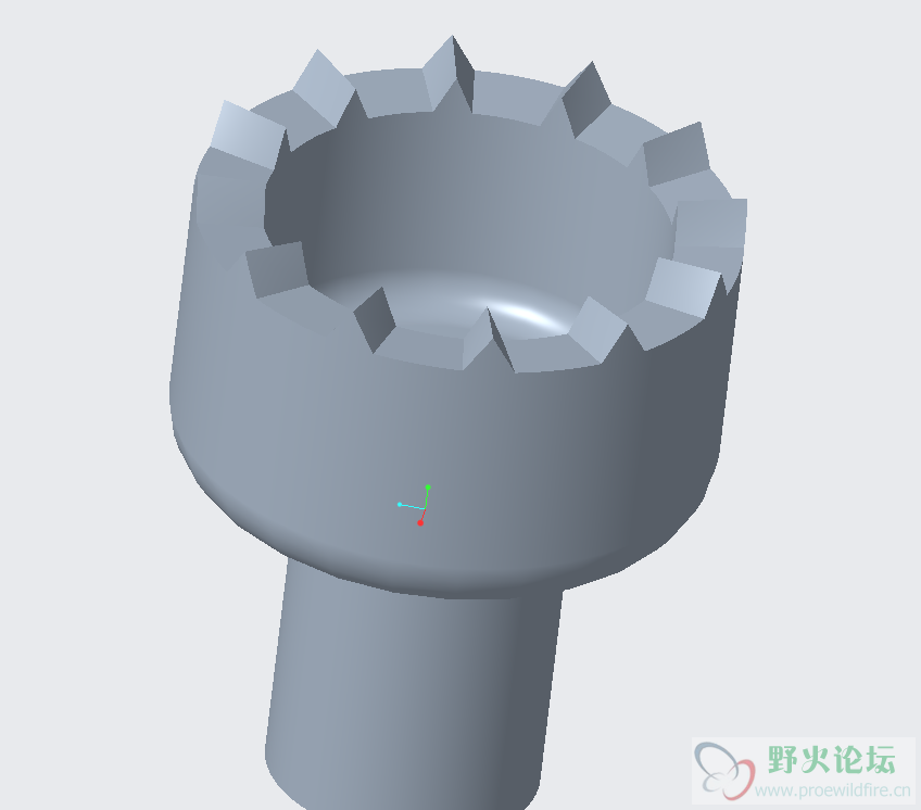

如题,请指导

发表于 2017-7-11 10:46 | 显示全部楼层
拉伸到面,然后阵列

发表于 2017-7-11 11:31 | 显示全部楼层
放样切除,阵列

发表于 2017-7-11 11:47 | 显示全部楼层
混合-整列

 楼主| 发表于 2017-7-11 12:59 | 显示全部楼层
lanxueyue 发表于 2017-7-11 11:47
混合-整列
CREO4.0 版本
谢谢 可以说具体点吗  我是creo2.0  打不开附件

发表于 2017-7-11 13:12 | 显示全部楼层
1先画出基本外形   旋转
2、混合 在旋转中心做矩形, 在圆周面做梯形  做出第一个缺口
3、整列,轴向整列

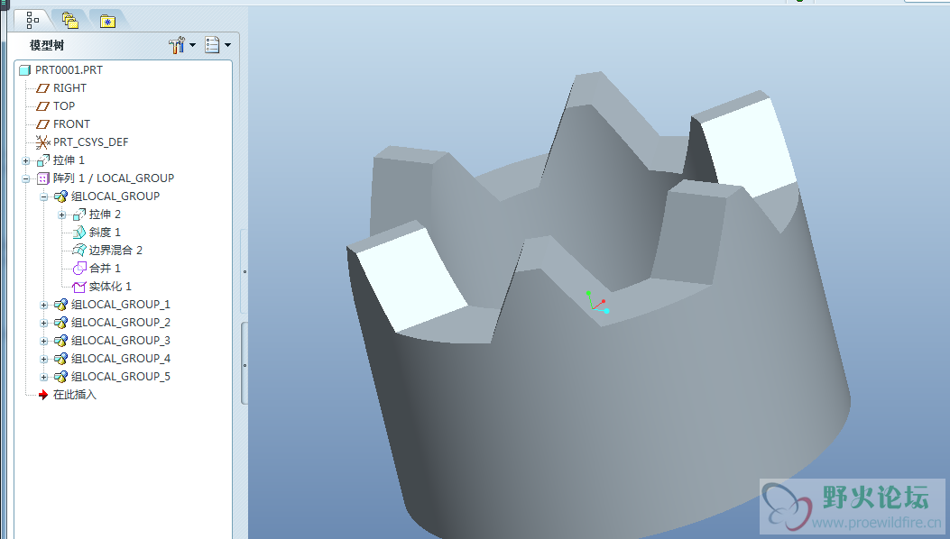

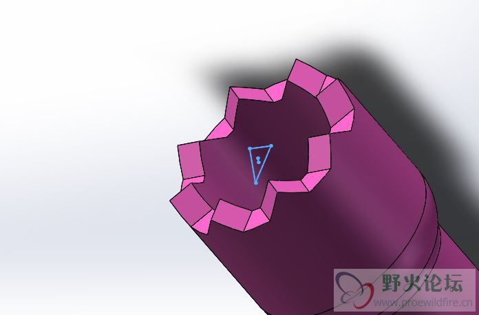

1499837947(1).jpg 这是我的做法,希望能够帮到一些
