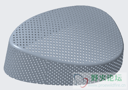

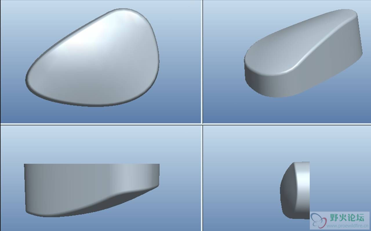

附件3D以实体抽壳为例,关键是网孔面是有XYZ是有弧度的,且侧边与FRONT面有2度拔模,不知有没有人可以做出来呢?
要求,用钣金建模,可以展开,侧边也要有直径1mm网孔,孔距2.0mm.

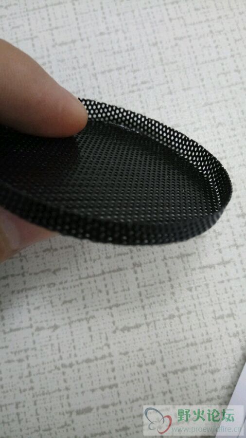

 楼主| 发表于 2017-7-11 07:04 | 显示全部楼层
lbg507 发表于 2017-7-11 00:46
步骤如下:
1.用钣金模块先画圆盘
2.用凸缘命令折弯88度,再展平
谢谢,你的方法只适合做平整的网。我要的是附件3D,的形状全部加网孔类似实物图

实际怎么做就怎么画,实际就是一平面网板来冲压  那你画的时候也是画一平板网  然后用你画的3D图档来冲压就出来了

你实际画画看就知道了,你会遇到问题

孔变形,且周边圆角处没孔,确实难搞,还没搞定,等教授出来支招了
