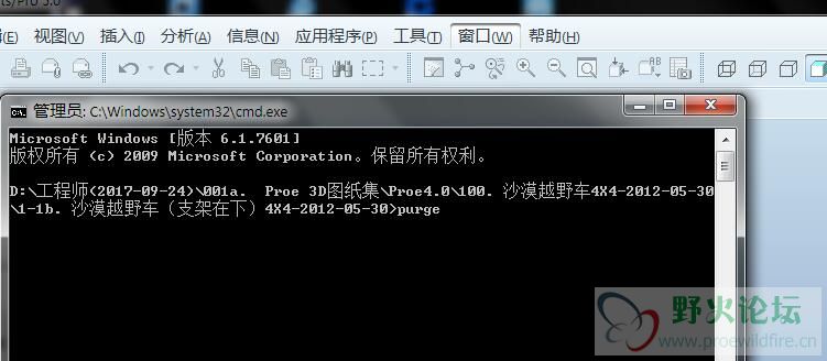

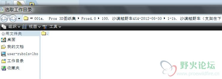

发表于 2017-10-5 18:56 | 显示全部楼层
选取工作目录--到你所在的文件夹--然后在窗口-打开系统窗口
输入   purge  按回车
purge
purge
412
456
发表于 2017-10-5 19:06 | 显示全部楼层
输入   purge  按回车
主要是要选取工作目录,楼主这步没选好
