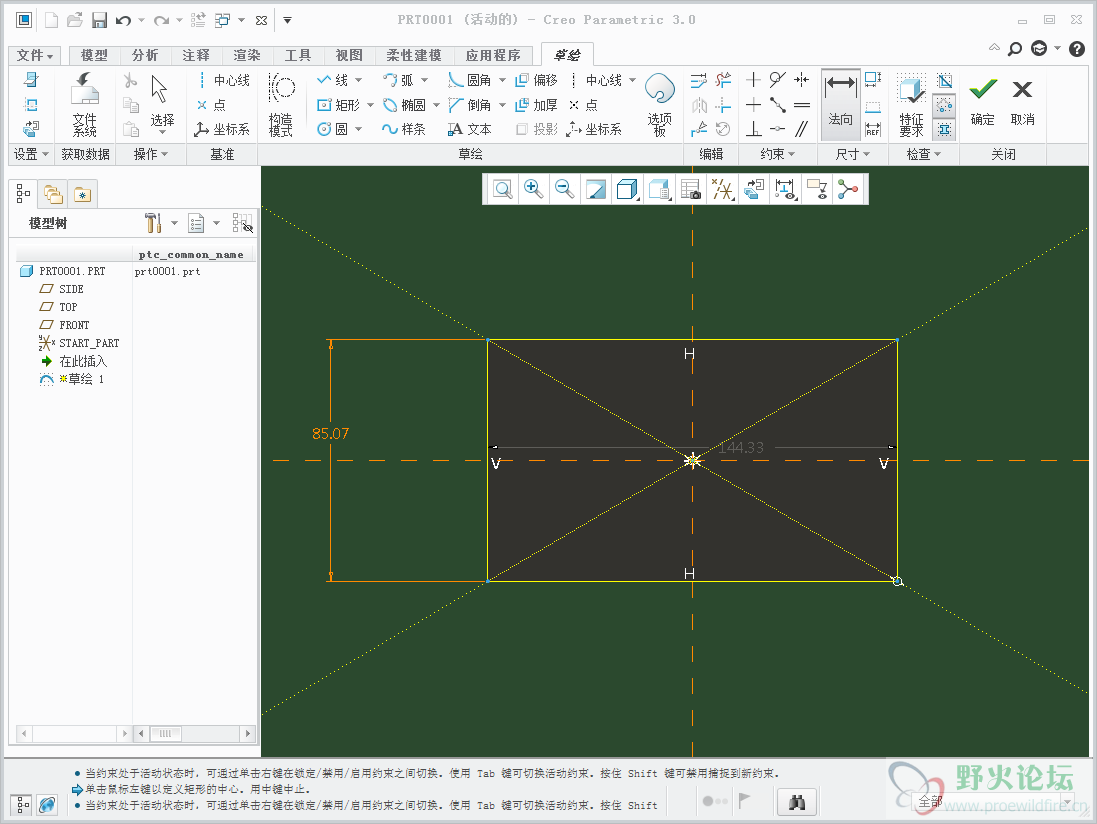

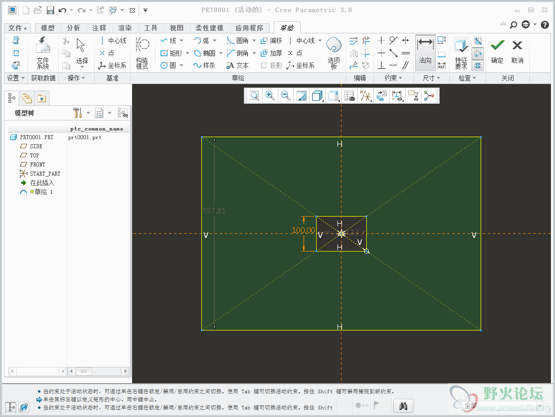

之前问过类似问题,可能是我描述不清楚。上图:我修改一个标注后,界面自动调整(效果类似下面两张图)。装配一个零件后也这样。
我应该怎样设置,才能避免这种情况?
重新截了图,清晰一些;
解决了,把sketcher_refit_after_dim_modify设置成no就行了
66
 楼主| 发表于 2017-7-9 22:13 | 显示全部楼层
第一张图片是还没确定时的界面,当我鼠标中键确定更改尺寸后自动变成图二的样子了。

看看约束!有种情况是所有都约束死了,会改不了的。
