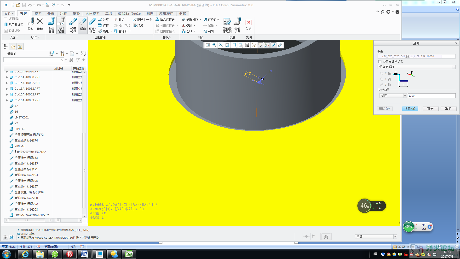

creo管道设置起点为什么首次只能是Z轴?X轴和Y轴为什么是灰色的呢

创建坐标系的时候Z 轴要向外,或者你可以设置基准点
不太明白,能再说得具体点吗?为什么都只能沿Z轴呢,Z轴都不是中心线的方向

设置基准点可以解决

设置坐标系的时候Z轴要向外
发表于 2025-2-10 21:28 | 显示全部楼层
好像这个跟基准有关系
