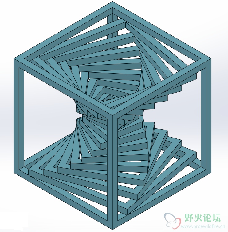

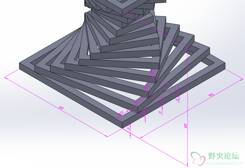

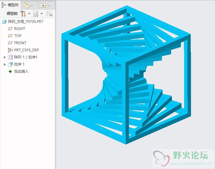

如图所示: 【图片来自网络】

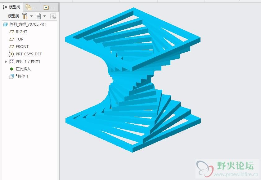

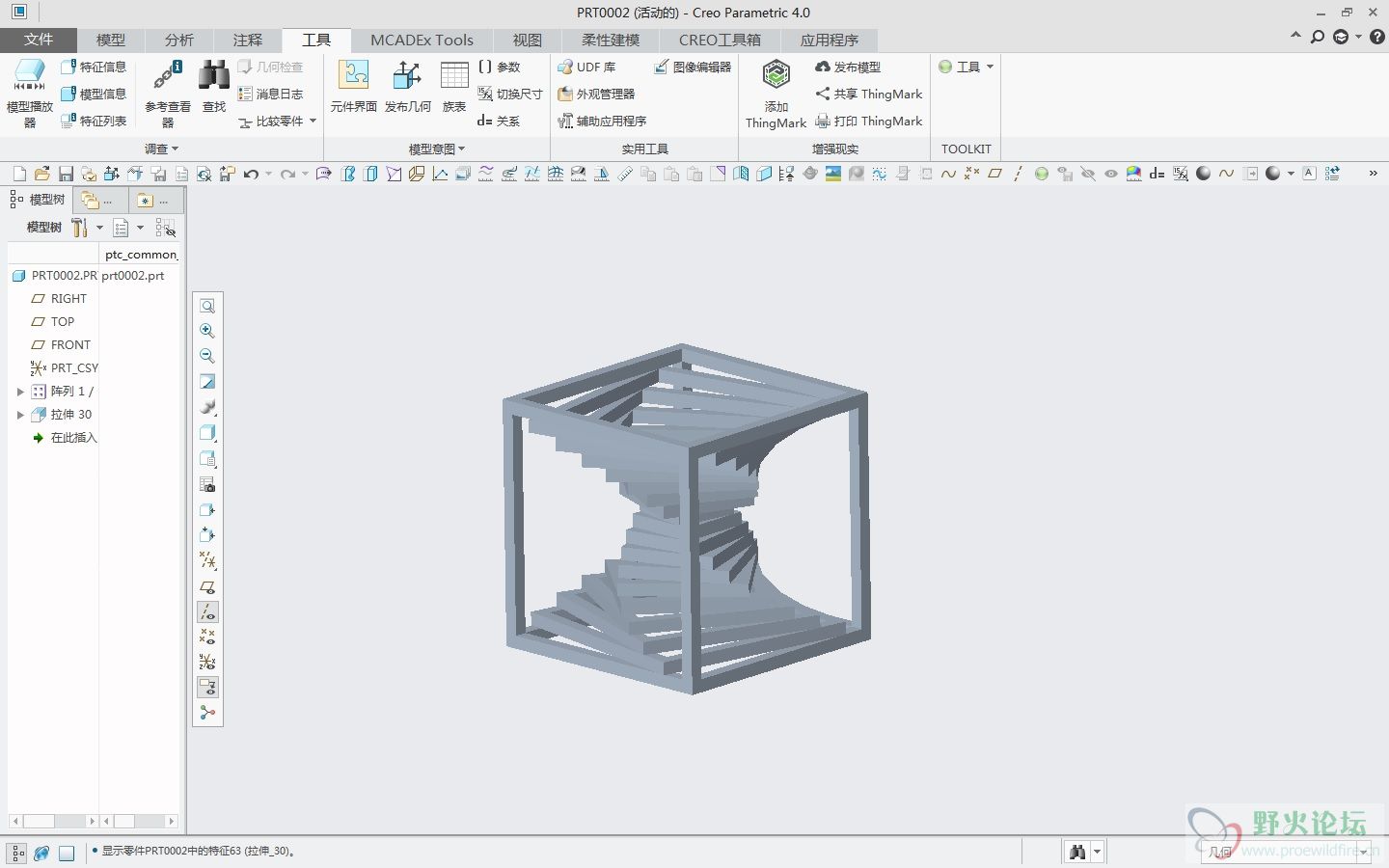

建模如下:

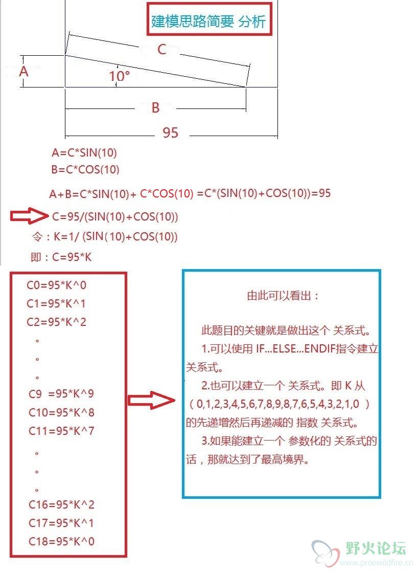

建模思路 简要 分析

发表于 2017-7-7 20:40 | 显示全部楼层
要是有prt就好了

发表于 2017-7-7 23:15 | 显示全部楼层
if idx1<=10
   memb_v=lead_v/(cos(10)+sin(10))^(idx1)
else
   memb_v=lead_v/(cos(10)+sin(10))^(20-idx1)
endif

 楼主| 发表于 2017-7-8 08:46 | 显示全部楼层
试一试就知道了。。。能不能满足题目的要求了。。。谢谢关注。

发表于 2017-7-8 11:30 | 显示全部楼层
if idx1<=10
   memb_v=lead_v/(cos(9)+sin(9))^(idx1)
else
   memb_v=lead_v/(cos(9)+sin(9))^(18-idx1)
endif

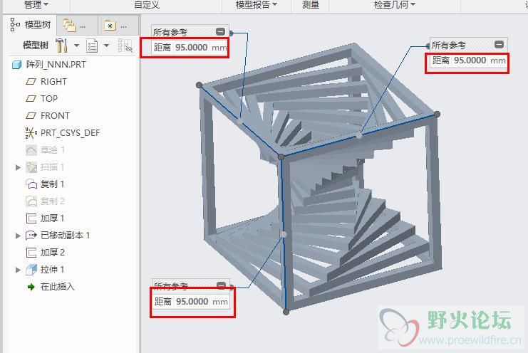

 楼主| 发表于 2017-7-9 22:01 | 显示全部楼层
不知道您是怎么做的。我是这样做的。。。
