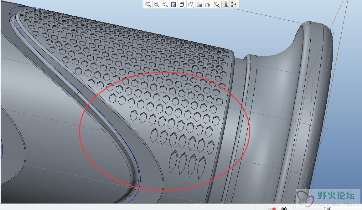

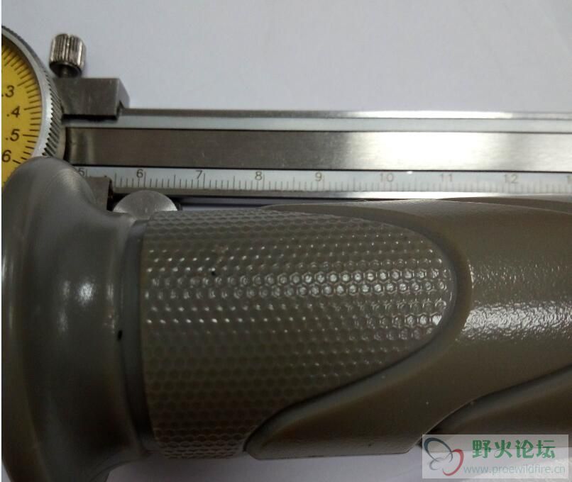

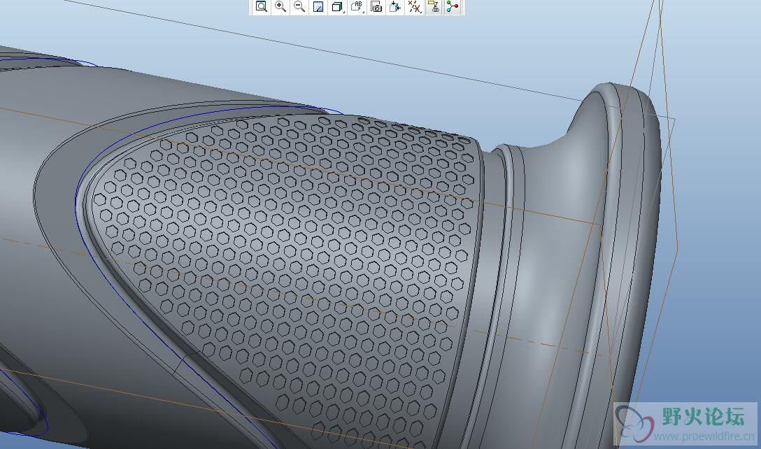

如图,一个手把六边形的滚花,我用曲面偏移加阵列不太成功,有什么方法做出照片的效果

发表于 2017-7-7 16:07 | 显示全部楼层
展平面组  试一试

 楼主| 发表于 2017-7-7 16:42 | 显示全部楼层
sdgdjgb 发表于 2017-7-7 16:07
展平面组  试一试
教授展不开啊,展半边么做出来弯不回去

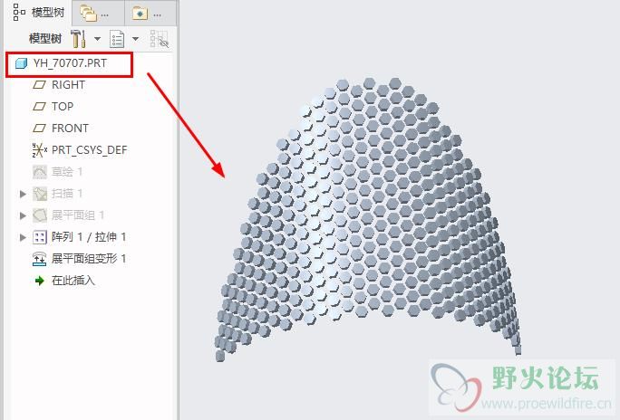

creo4.0版本。仅供参考。。。
yh_xg_70707.prt.zip (315.53 KB, 下载次数: 33)

 楼主| 发表于 2017-7-8 07:50 | 显示全部楼层
学到了,只是这个方法只能展开半圆,两个半圆衔接的地方错位
