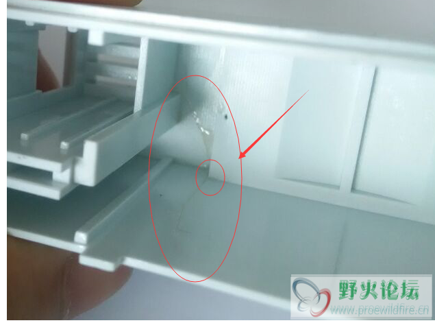

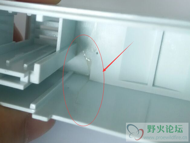

如图,产品做出的时候是好的,但是放一段时间后,就自己开裂了  ,请问大神是什么原因。是不是材料不纯

和材料应力也有关系。例如冷却后收缩不均。或出模过程中已经受伤。设计时这样高的侧壁在不影响使用和外观同时设加强筋。

不可能处处加筋的,感觉是图示尖角造成的,开裂貌似也是从这个位置开始的,这个地方倒角会好一些。

这个是什么料啊

用了回料没?

是不是过程料 国产料做个脸盆都质量不行

应力集中
