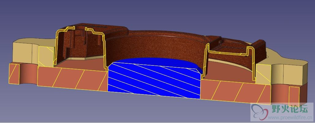

请问,对方给了个3D图,需要做一个辅助固定它的治具,用什么方法设计?模具型腔还是???,问了个人,他说不能用装配元件切除,说那个不是我想要的,详细说下,最好有动态图说明,万分感谢!  (图档用creo3.0打开)

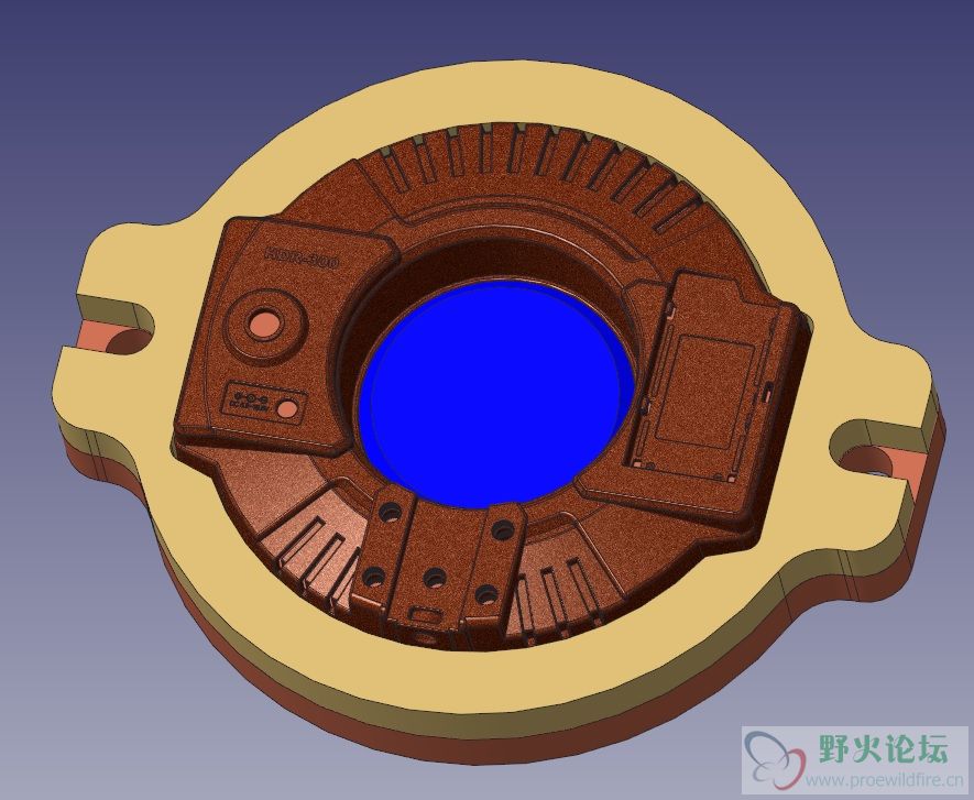

我在组件模式下,用产品的外形和内壁做简单的定位,应该可以满足辅助固定的要求。
如下图:3个零部件,这样做加工方便,基本上线切割可以搞定,可能存在左右前后倾斜,在四个象限点上割出四个5X5小镶块,镶高于零件齐平即可。
121
127

 楼主| 发表于 2017-12-8 15:16 | 显示全部楼层
如下图:3个零部件,这 ...
亲,你的原档链接能弄上去不,我看图总感觉弄反了,是要空的那面反过来加工螺丝等等的
 楼主| 发表于 2017-12-8 15:36 | 显示全部楼层
如下图:3个零部件,这 ...
亲,你会不会仿形,会的话麻烦弄个原档发下链接呗,实在搞不懂
