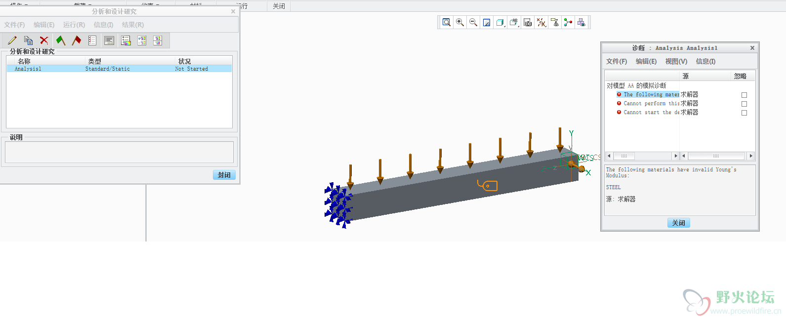

进行静态分析时  运行完以后  显示不能运行  请问是哪里出了问题
分析不能运行
分析不能运行

发表于 2017-7-8 10:19 | 显示全部楼层
你选择的材料没有相关参数.

 楼主| 发表于 2017-7-8 14:09 | 显示全部楼层
我的软件安装完以后 为什么STEEL 里面没有材料的相关参数呢  你们的默认是多少
265
324
发表于 2017-7-25 19:23 | 显示全部楼层
杨氏模量不对,改成210GPa.
