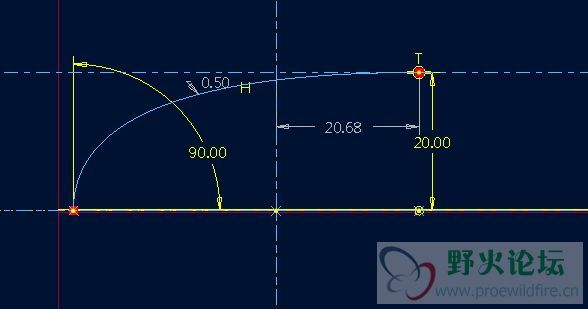

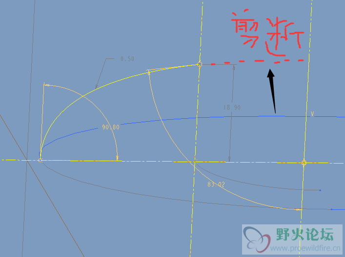

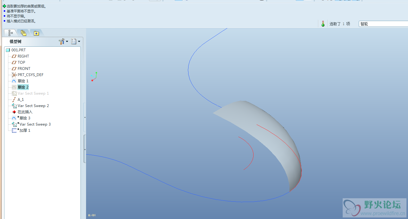

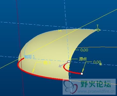

各位大神,为什么我的扫描扫不了,打断后就能扫
001.prt.zip
61.45 KB, 下载次数: 19
-4
发表于 2017-7-7 01:31 | 显示全部楼层
不符合数学的逻辑,就进入不了扫描的截面。详细的情况请加我Q一同解决(3075806739)

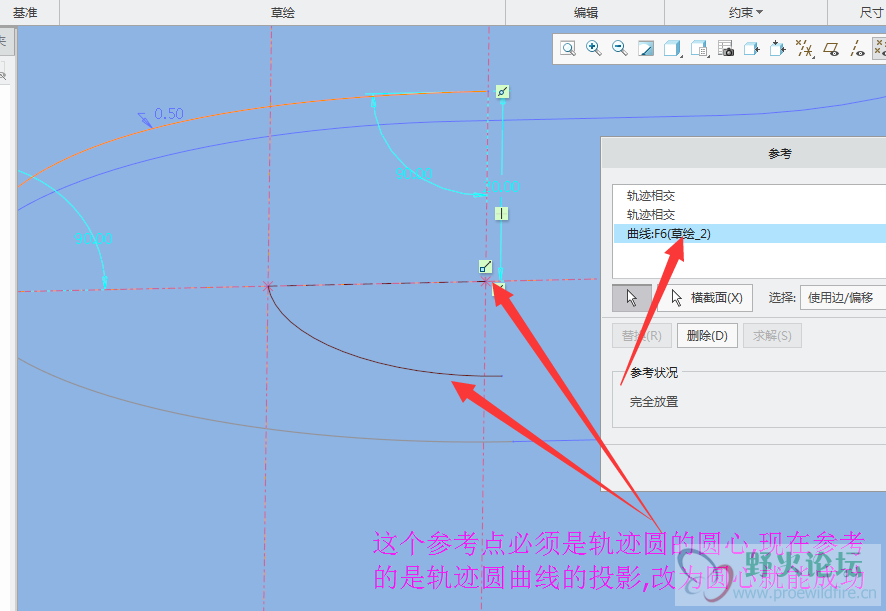

发表于 2017-7-7 09:31 | 显示全部楼层

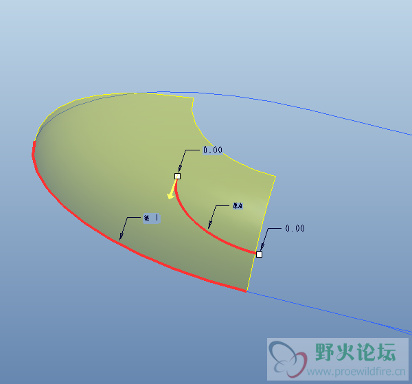

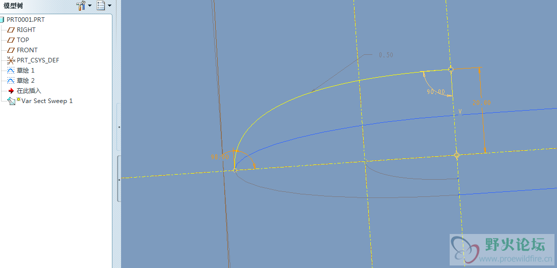

你将要可变的截面给设计约束了,怎么变?改下约束条件就可以了。
将右边的竖中心线改为水平中心线做为标注参考。
参与人数 1威望 +1 金钱 +4 收起 理由
qqhhdd + 1 + 4 找到问题,究其原因,高

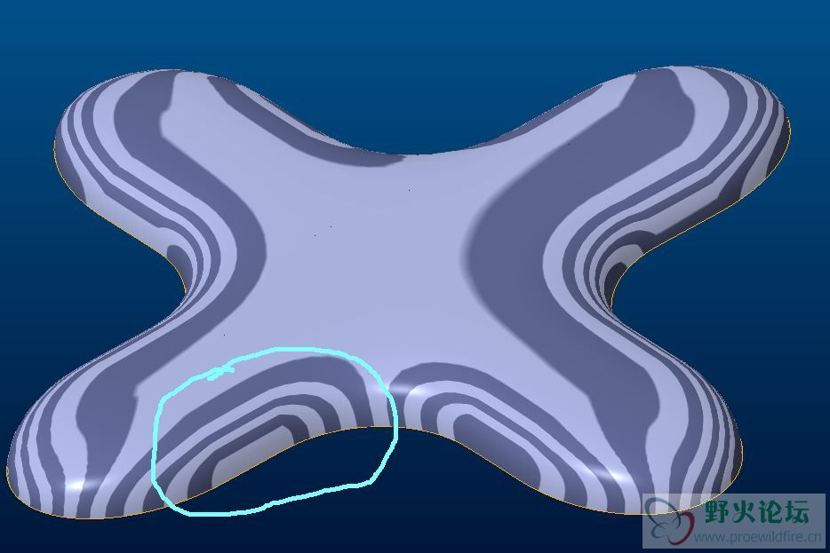

发表于 2017-7-7 16:50 | 显示全部楼层

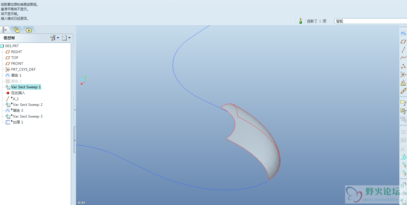

没事做,又锻炼下,感觉图1处圈过渡不好

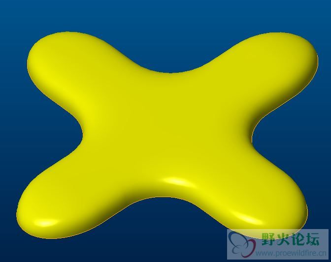

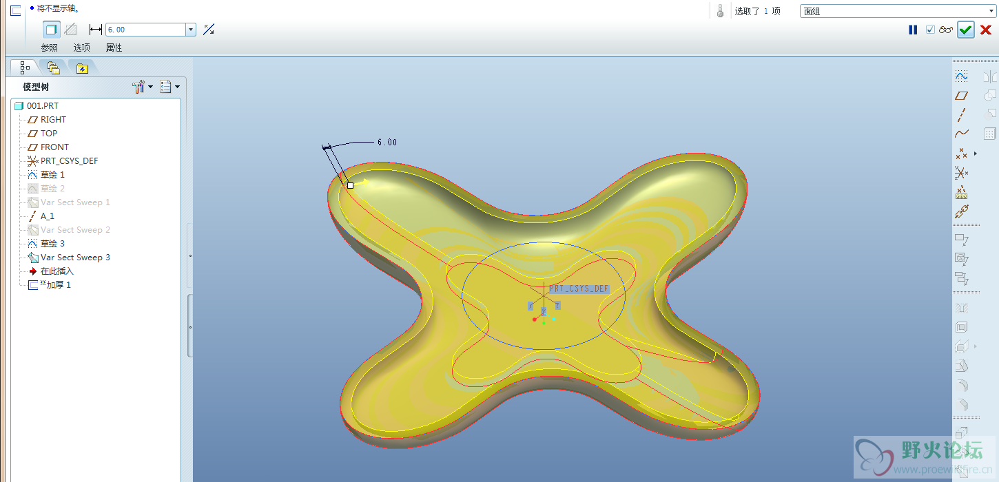

发表于 2017-7-8 09:05 | 显示全部楼层

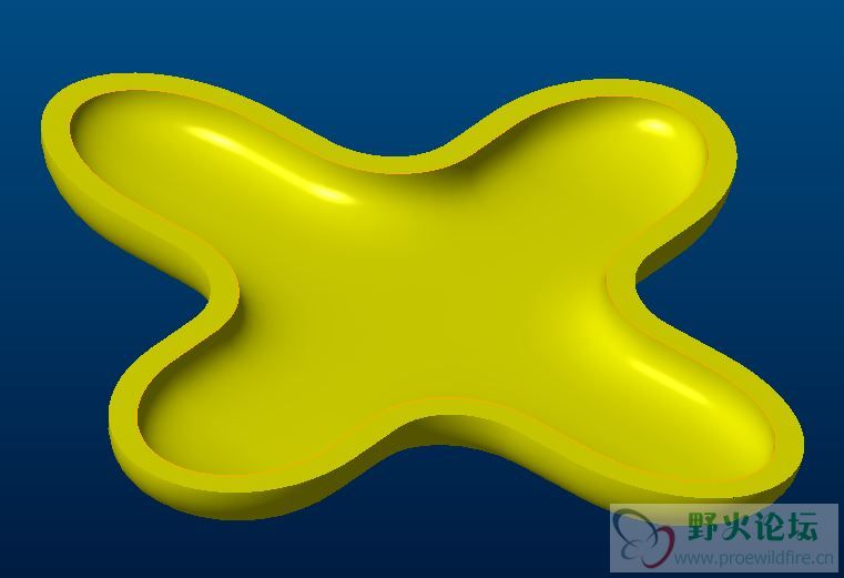

3种做法
a.prt.zip
119.95 KB, 下载次数: 13

发表于 2017-7-17 12:20 | 显示全部楼层

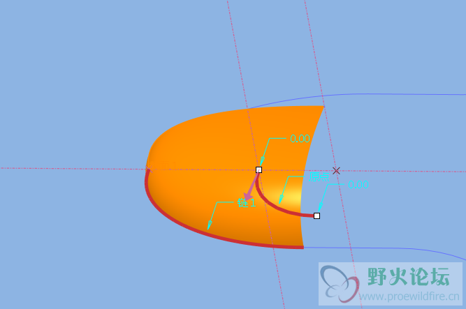

参考
选轨迹圆圆心作参考
选轨迹圆圆心作参考
001-1.prt.rar
