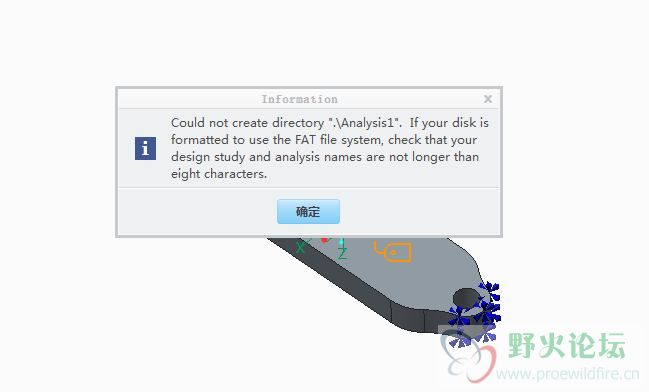

提示错误如图所示,各位大神有没有遇到过。
文件路径全英文,文件名长度也不超过8个字符,不知道什么原因了。
Creo软件是公司买的正版的,会不会是因为没买全,软件本身的问题。
谢谢了!

提示不是还有一个硬盘格式的问题么,确定一下。如果你是正版用户可以向PTC全球技术服务咨询。

检查你的工作目录下有没有创建文件夹的权限,另外就是磁盘格式,现在一般用 NTFS 格式了
