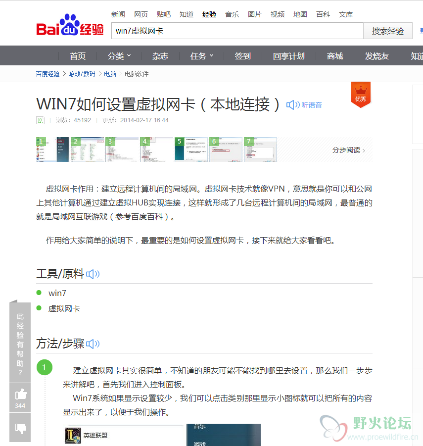

发表于 2017-7-10 09:28 | 显示全部楼层
会不会跟网卡有关系,装一个微软虚拟网卡试一下:
WIN7如何设置虚拟网卡(本地连接):https://jingyan.baidu.com/article/b87fe19eb3f0f05219356858.html
