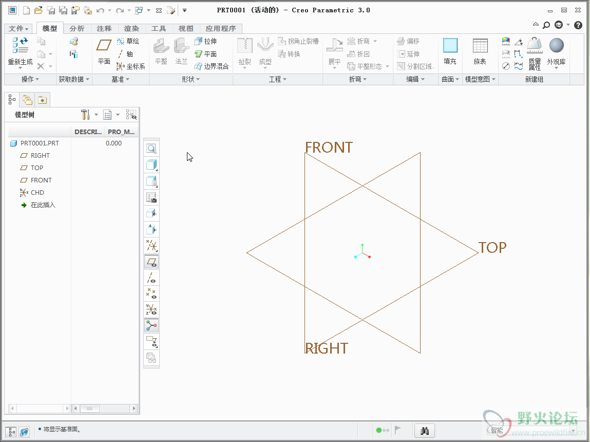

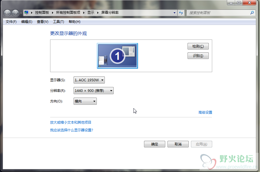

发表于 2017-7-5 15:03 | 显示全部楼层
我用的win7_64位,和你用一样的版本
