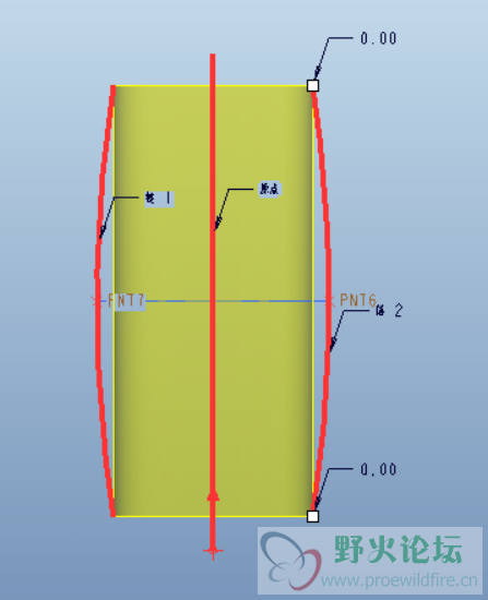

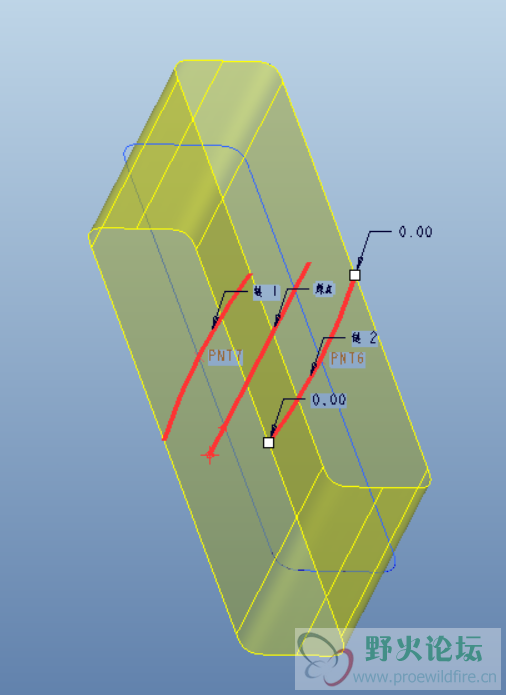

   各位大神好,小弟初学VSS,论坛上相关的帖子也看了一些,可是我的图不知道为什么不按扫描轨迹,关于轨迹约束也调整了一下,可是还是不行,在此上传part,请各位大神赐教。感谢!!!!!!!

发表于 2017-7-4 16:58 | 显示全部楼层
草绘线没对齐轨迹点

 楼主| 发表于 2017-7-4 17:01 | 显示全部楼层
HUCW 发表于 2017-7-4 16:58
草绘线没对齐轨迹点
草绘线是之前命令做的,VSS时是直接选取的,是这地方错了吧,也就是草绘线 没约束在轨迹上吧,可是我后来重做了两条还是不行,所以很费解

发表于 2017-7-4 17:22 | 显示全部楼层
楼上说的都不对,
1.你是草绘线有问题,草绘轨迹没有什么问题。
2.你首先保证你的截面线在轨迹线端点是中断的,我这样说不知能明白吗??

发表于 2017-7-4 17:26 | 显示全部楼层

 楼主| 发表于 2017-7-4 17:33 | 显示全部楼层
yehuotj 发表于 2017-7-4 17:22
楼上说的都不对,
2.你首先保证你的截面线在轨迹线端点是中 ...
第2点不是很明白,假如我建3个点,而这三个点是三个截面和中间基准面的交点,然后我用这三个点做一条线,这样VSS时直接选一侧的截面,这样保证了轨迹线在界面上了,这样理论上对么?可我试了,还是不行。。。。

 楼主| 发表于 2017-7-4 17:37 | 显示全部楼层
aslol 发表于 2017-7-4 17:26
你直接用参考画的截面对不?你先用参考画出整个界面。在删除参考就可以了。你不删除就相当于锁死了截面
这样做是可以的,但是,不明白为什么参考会影响这个效果?难道做截面最后都要把参照删除?
