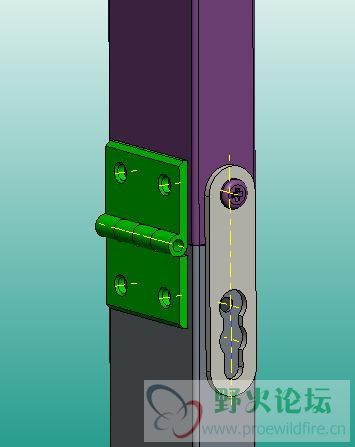

请高手们帮忙看看!我要实现的功能是: 方管折叠的时候 铁片版本要一起联动,跑道孔位置有一个固定螺丝所以会滑动
非常感谢

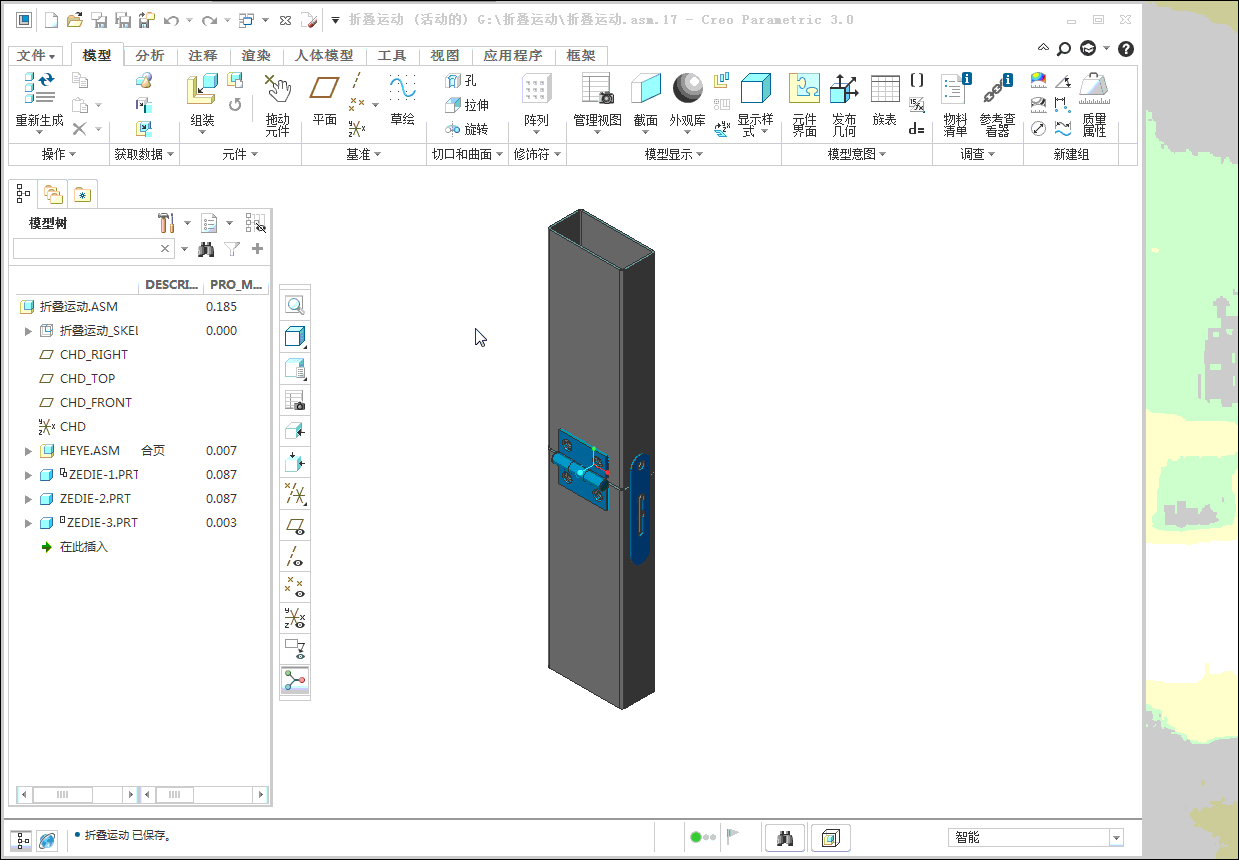

发表于 2017-7-5 15:06 | 显示全部楼层
我用了“销”、“槽”连接,不知道其他大神用的什么方法

发表于 2017-8-28 13:58 | 显示全部楼层
用好了,讓大家看看
s.rar
428.98 KB, 下载次数: 117

发表于 2017-8-30 23:11 | 显示全部楼层
哈,楼上的简单明了
发表于 2017-9-3 22:20 | 显示全部楼层
厉害,学习了,这几种装配方式也要好好学一下了。
