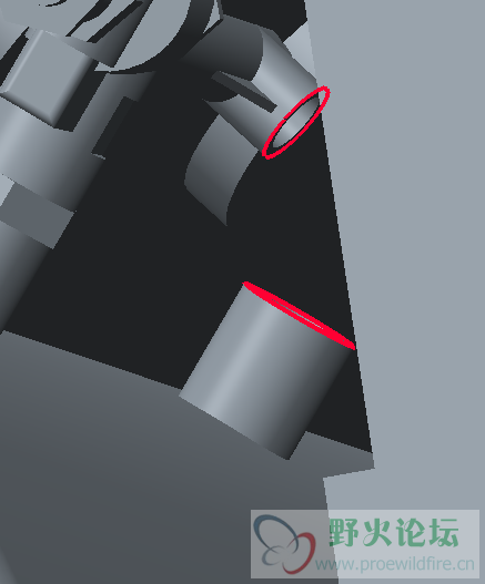

在装配环境里,管道需要连接空间里的两个接口,如图,这两个孔是空间错开的

你这个看上去没什么难度,上prt看看

应用程序->管道

我这是个装配体
 楼主| 发表于 2017-7-4 09:25 | 显示全部楼层
在装配体里也能这样吗? 我怎么操作不起来

附件太大传不上去,这是云盘链接   http://pan.baidu.com/s/1i5OMxNZ

sw里是管道布路就可以,cero应该也差不多一样吧

http://www.proewildfire.cn/thread-48911-1-1.html
在论坛里看到的,多用搜索啊,亲

操作不起来是什么意思?实在不行还有一种笨办法画空间曲线再扫描
