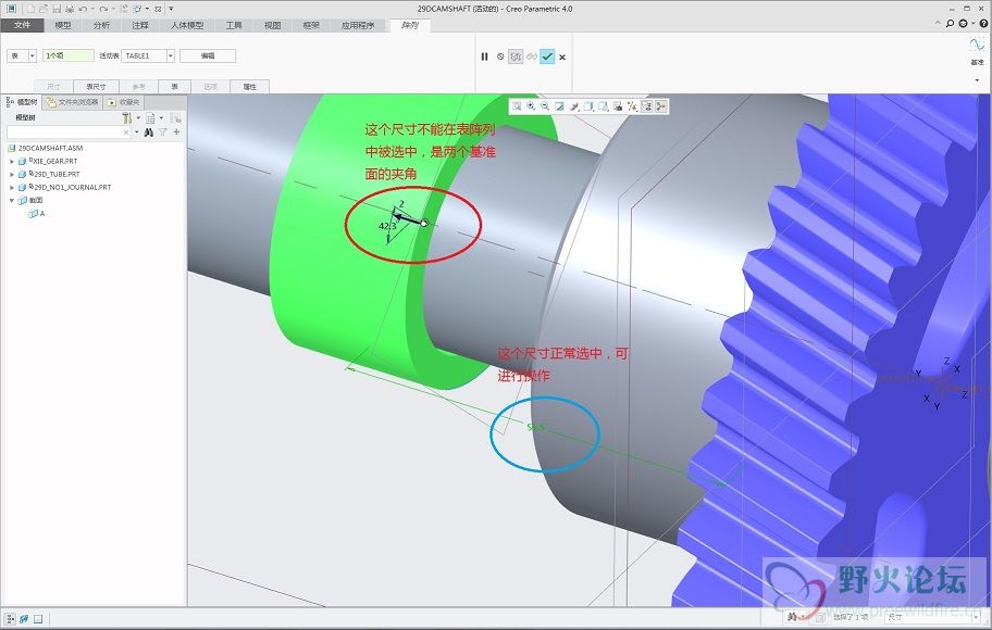

在做装配时,一个零件有部位和角位两个尺寸特征。想阵列装配这个零件,最方便的应是表阵列,但在表阵列要求选择阵列项时,角度项不能选择,求高手答疑解惑。

谢谢楼上的意见,但creo阵列的最强大之处就在表阵列,可以自由的对六个自由度进行阵列。但有时候这种角度就不能选,不知道是不是有什么限制
发表于 2017-7-6 22:31 | 显示全部楼层
可能是装配的问题,能截个装配配对关系的图看看么
