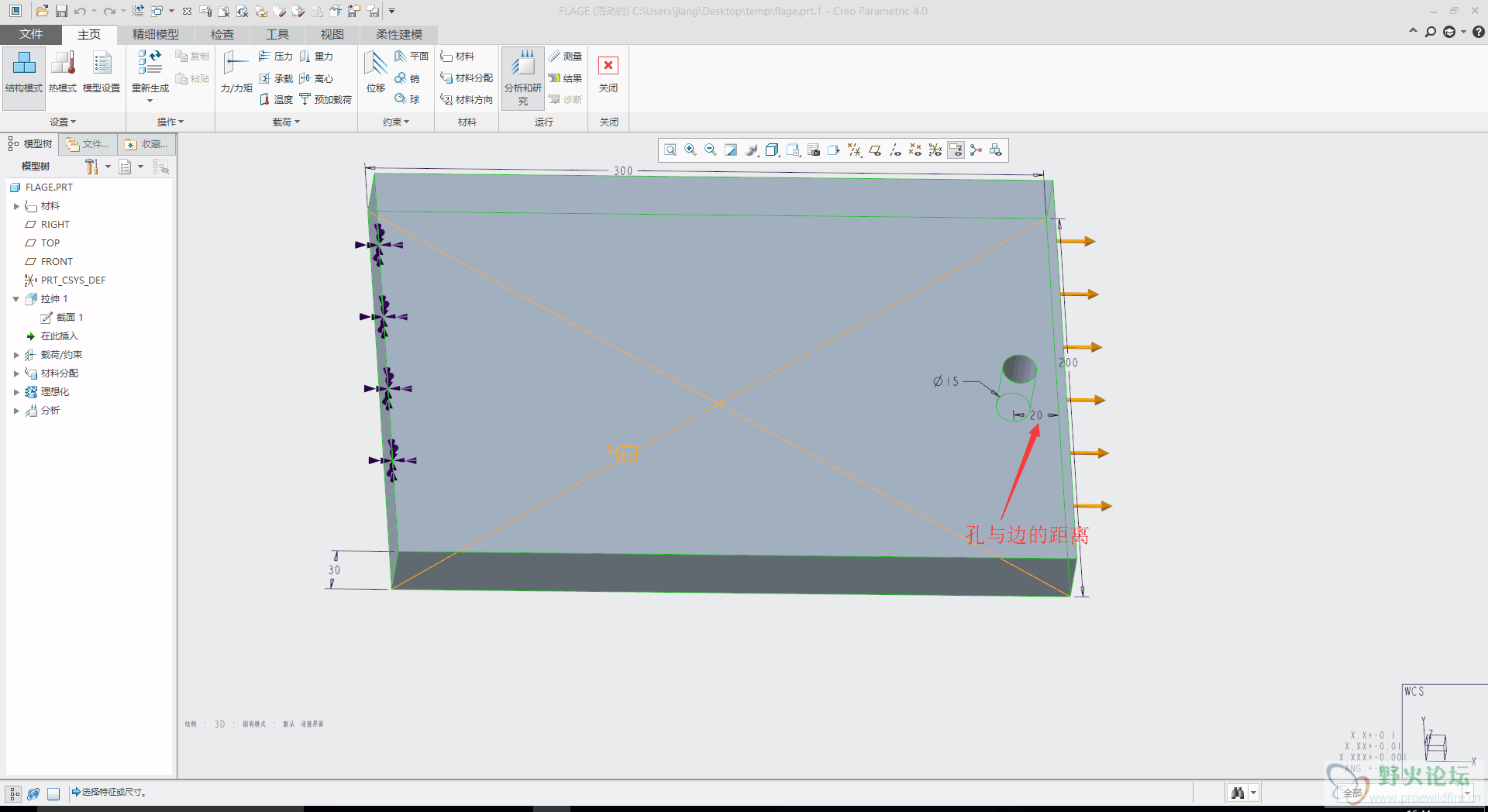

到底那个对,我糊涂了

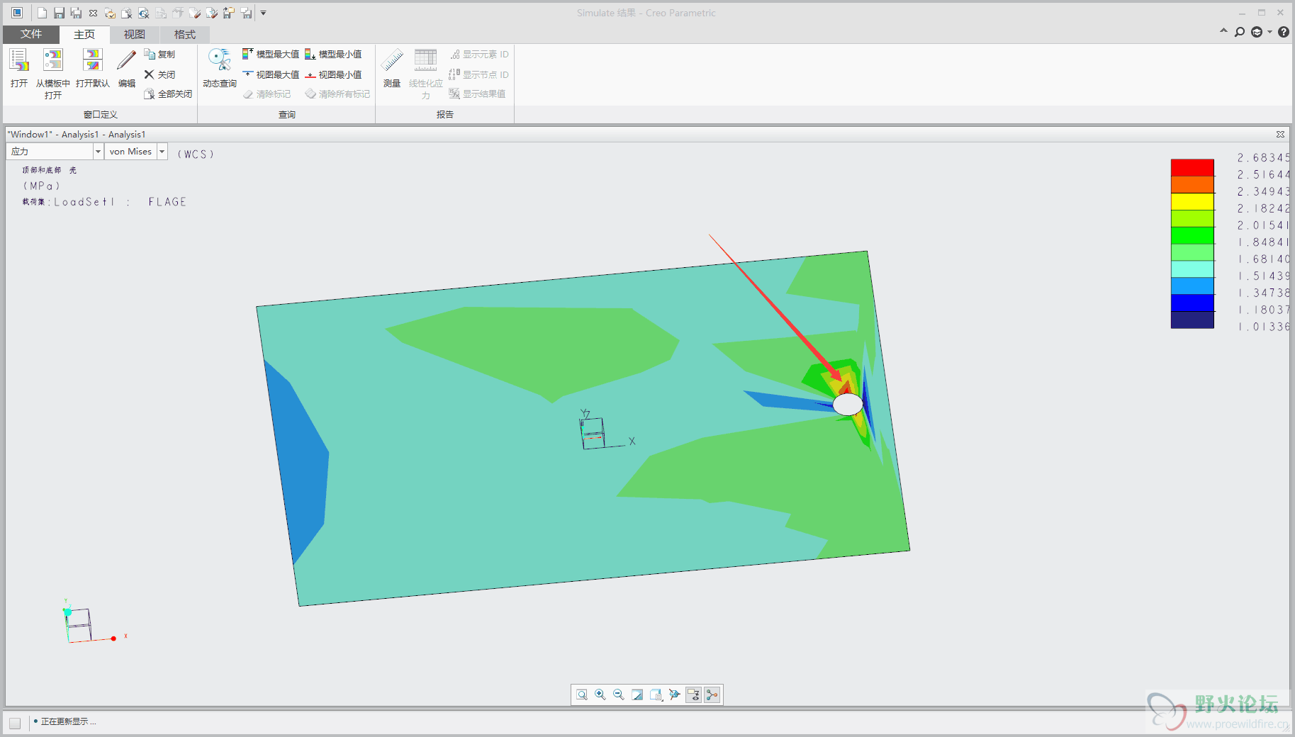

第二张图显示孔与边的距离越远,应力越小,当孔与边的距离达到一个数值后,应力不在增大(应力为小孔附近的应力,为整个零件的最大应力,如下图)

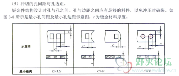

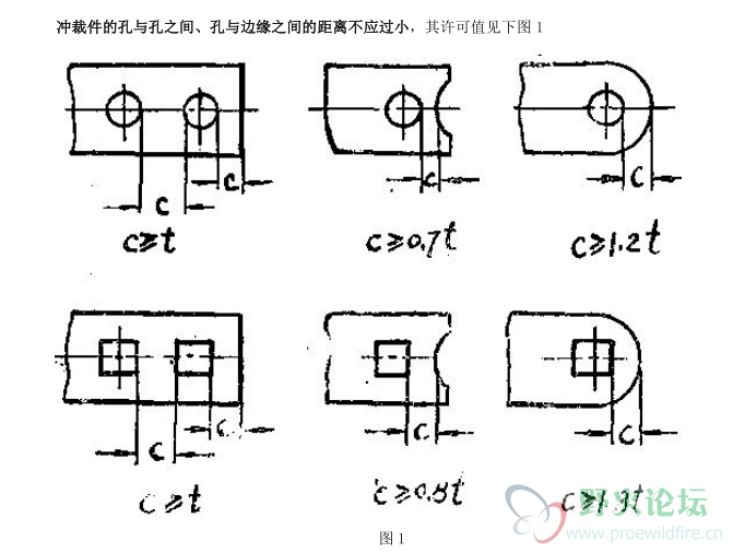

这个是钣金冲压的一般工艺要求,不同的材料取值不同,通常尽量要充裕。否则会产生挤压变形。我一般取到2t.

发表于 2017-7-7 09:01 | 显示全部楼层
用啥软件分析的?
441
571
 楼主| 发表于 2017-7-7 09:06 | 显示全部楼层
ghq851007 发表于 2017-7-7 09:01
用啥软件分析的?
creo
