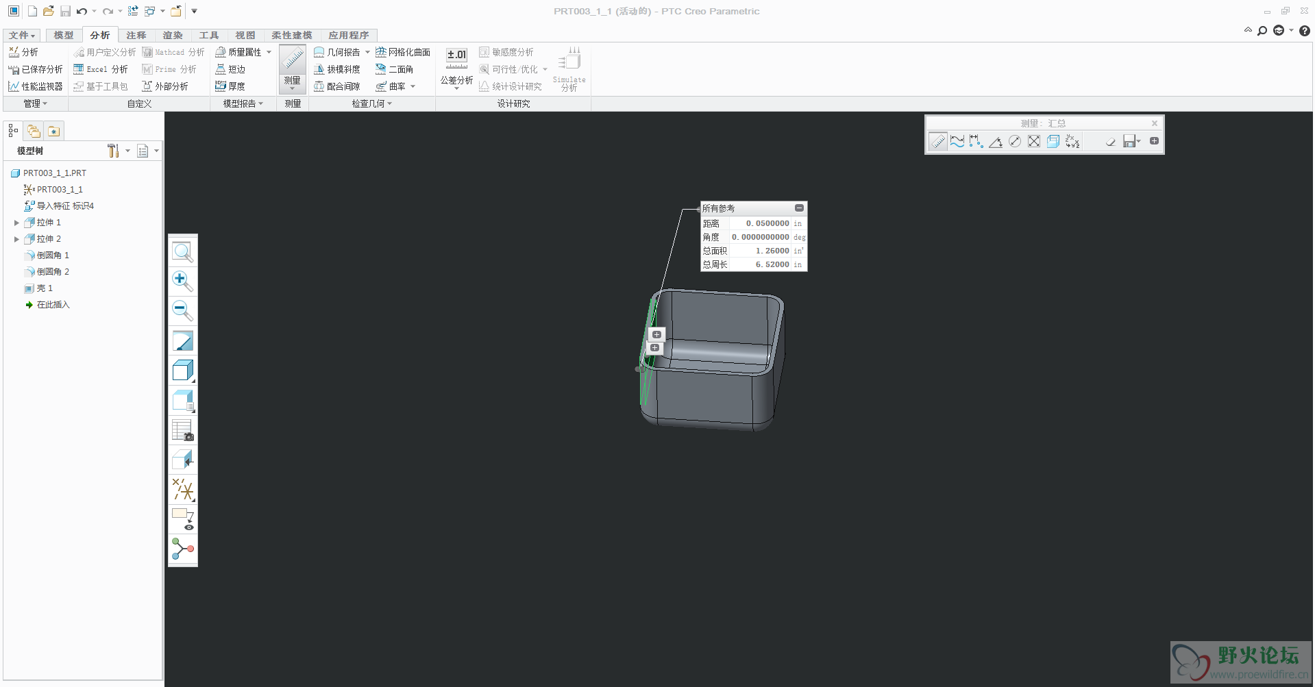

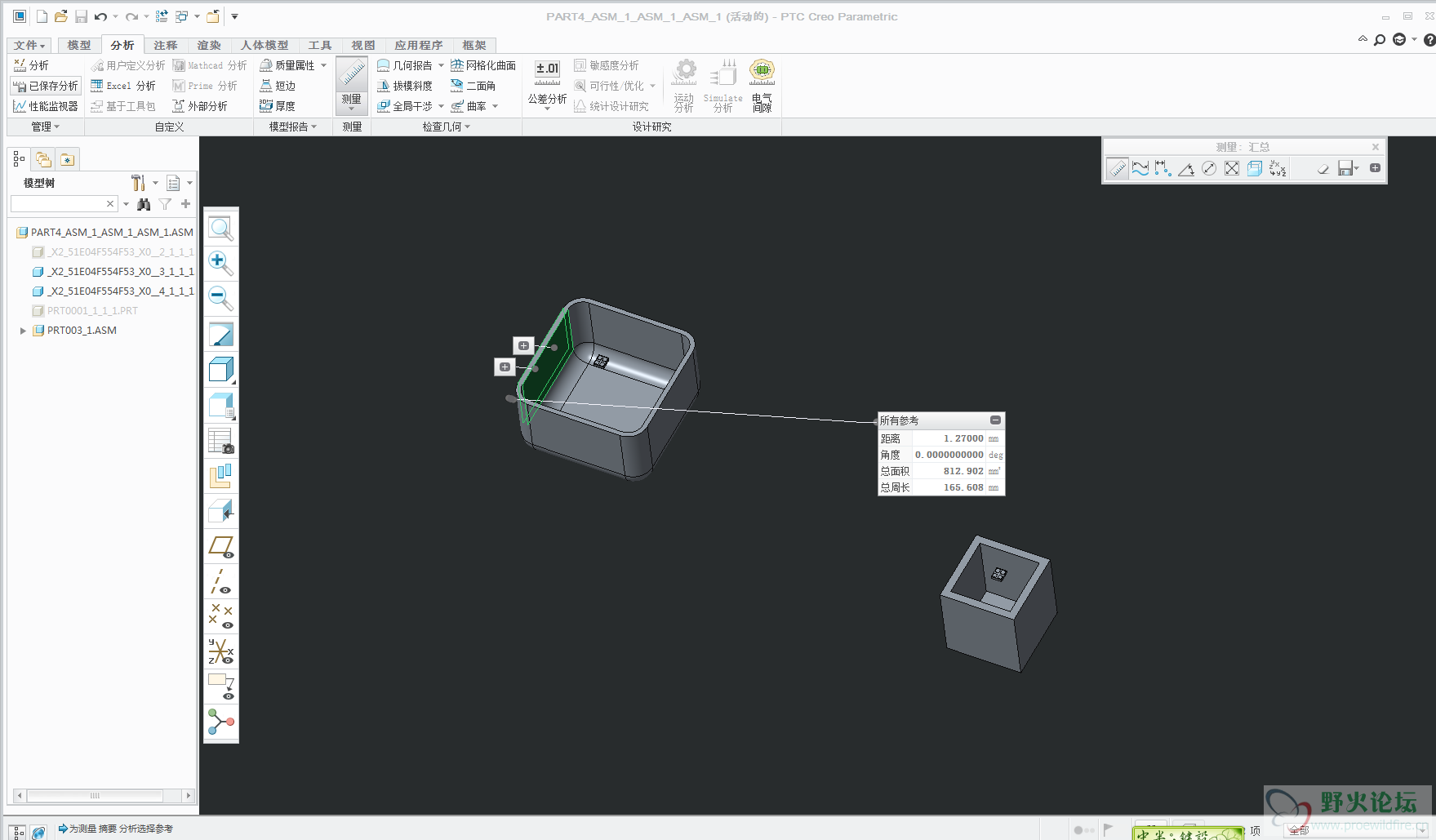

请问大家,我打开装配好的整只STP图档,单位显示为mm,
但是我打开单个零件进行修改时单位却显示inch,
这是怎么回事?还请指点。

装配时单位和零件单位不一致

那怎么处理才能把两者的单位都调整为mm呢?

可以改单位的啊

模型属性里改单位

是不是单个零件选择了英寸了

有可能
