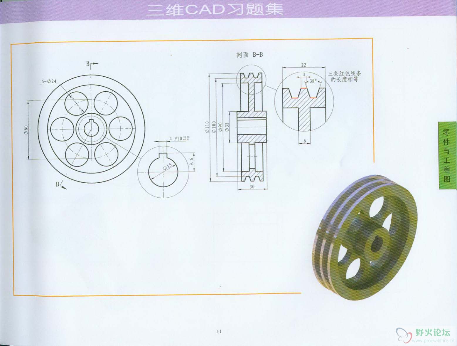

怎么在一个圆柱面做一个梯形槽  最好是有详细的步骤

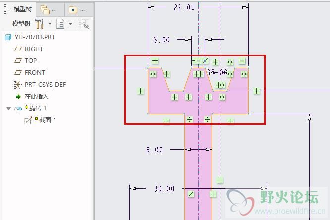

发表于 2017-7-3 10:25 | 显示全部楼层
旋转  切除材料啊

你去问问师傅皮带轮那个槽是怎么加工出来的你就怎么画图......
不明白就再说一句:车床加工回转体零件---切槽,画图也是旋转切除材料就OK
软件是工具,制图造型是基础,加工制造是目标。

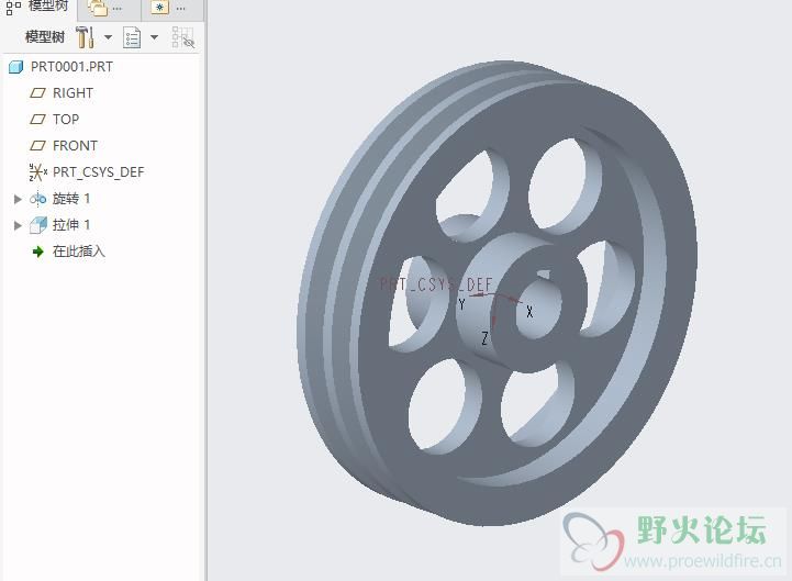

creo4.0版本。仅供参考。。
yh-70703-xxx.prt.zip (35.27 KB, 下载次数: 3)

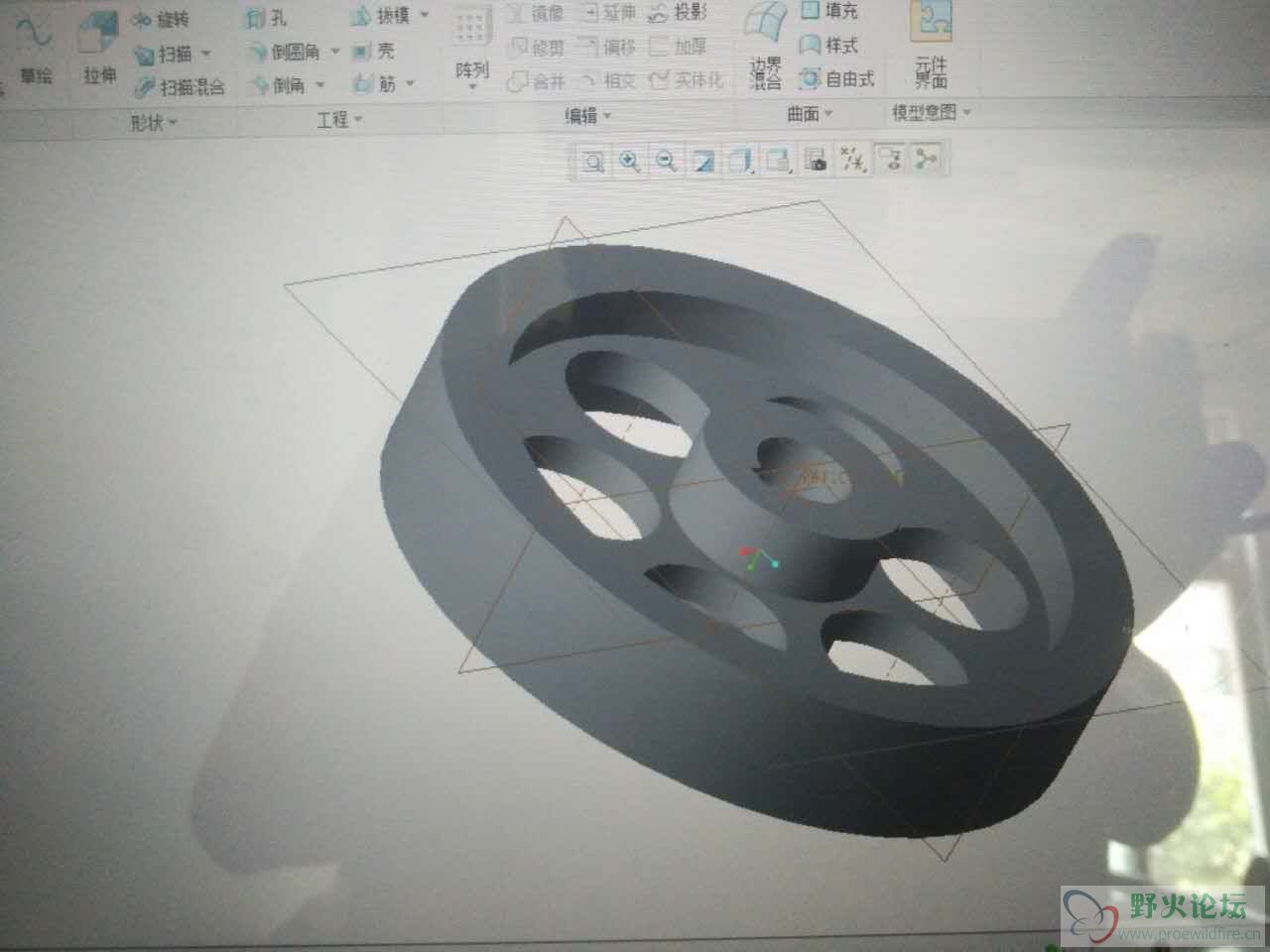

 楼主| 发表于 2017-7-3 18:57 | 显示全部楼层
你好 首先呢 表示感谢
  但是我不知道怎么在曲面上话这个图形
