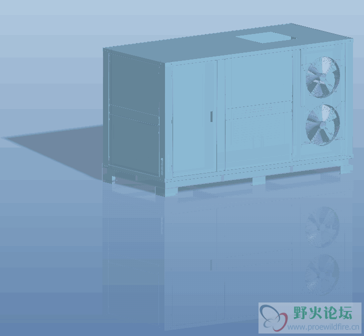

这应该是没渲染吧,着色调透明,然后打开带反射着色就有这个效果了

可以的,渲染-外观(可设置透明度)

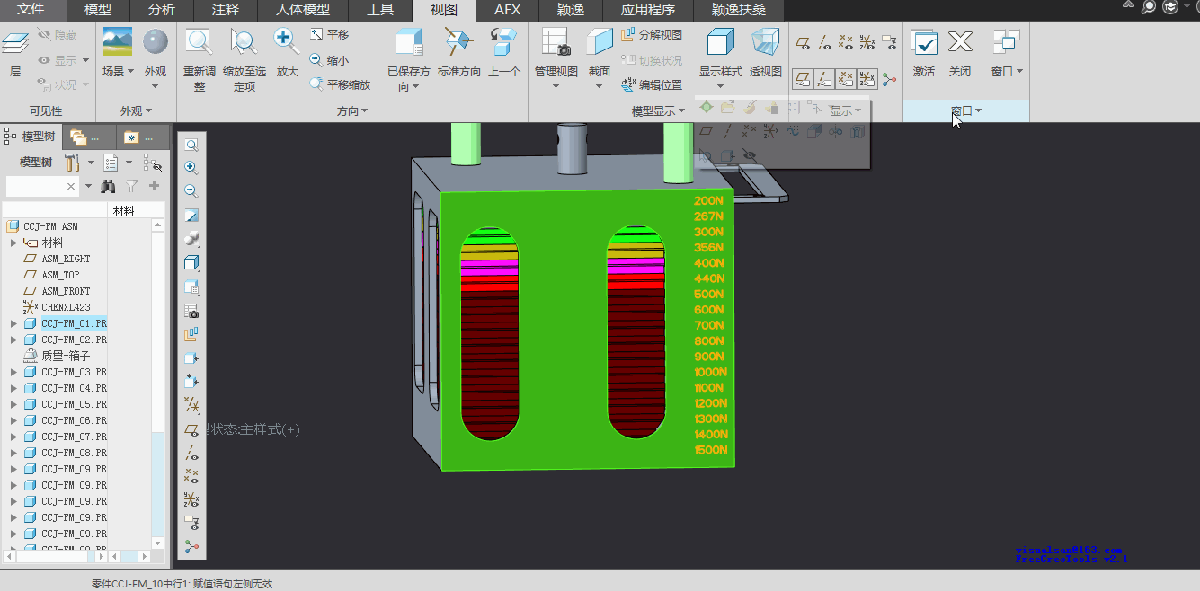

参考下

我的creo5.0版本感觉比你功能少了一点,没有这么多选项设置。但是,我按照你的视频摸索出了点,您看看
