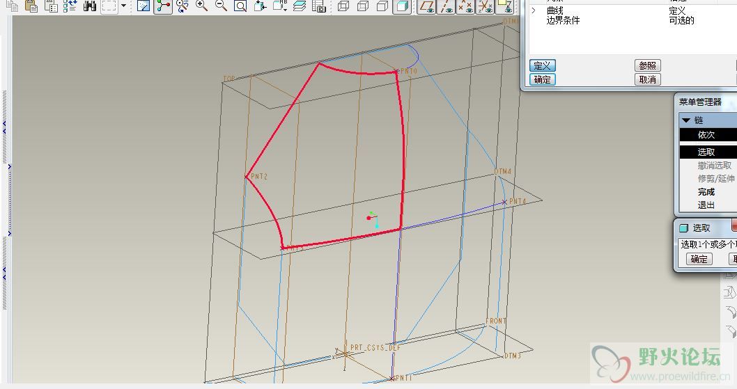

对空间曲线进行了打断处理,然后对曲线进行N侧曲面片操作,最后点击确定就是败了,咋回事呢

将打断的曲线复制,在N侧曲面

是什么提示..是不是线没选好.5条线没连在一起.

没能解决,曲线定义是成功的可就是点完成显示特征不能构建

你复制曲线时,选择逼近,不要选精确。
