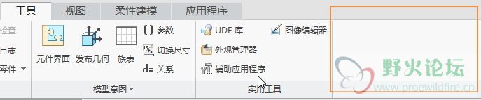

发表于 2017-7-1 22:22 | 显示全部楼层 |阅读模式
如题,求指教,一定要有客户账号吗?发布成功后如何找到相应文件打开?

发表于 2017-7-3 00:46 | 显示全部楼层
PTC Creo 4.0 M010版本开始才有这个功能,之前的版本是没有这个功能的,如下图所示。
具体使用方法见我的分享http://www.proewildfire.cn/thread-138708-1-1.html,很详细能解答你的疑问。

 楼主| 发表于 2017-7-17 09:22 | 显示全部楼层
谢谢,已经研究明白了
