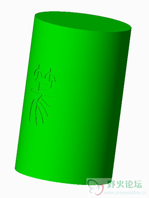

请教各位大侠如何在圆柱体表面制作凹进去的篆体字
曲面投影再偏移出字体,问题的本质是如何在此处添加篆体字体

 楼主| 发表于 2017-7-3 10:08 | 显示全部楼层
gjc1512 发表于 2017-7-3 10:06
已解决,把下载好的字体安装好, 改配置 pro_font_dir为电脑系统的FONT文件夹就好了
需要注意的是proe字体选项内的字体名称显示不同不能确定哪一个自己挨个试试就好了

你可以在word里面写好篆体字,到creo里描线

谢谢,那你知道曲面投影偏移创建字体的时候,PROE直接输入篆体字吗

PROE工具—选项,配置文件有  1. default_font    2.  pro_font_dir

PROE工具—选项,配置文件有  1. default_font    2.  pro_font_dir  ,电脑系统已经安装好了篆体字体,下面该如何更改设置
