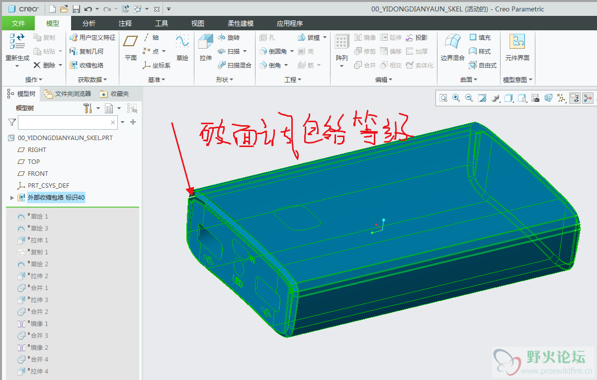

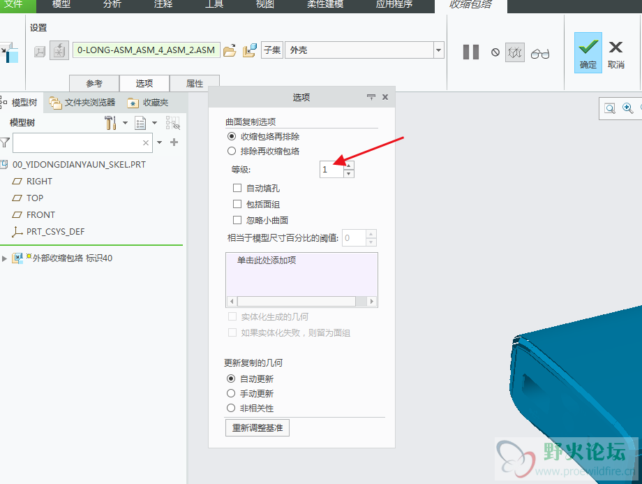

用收缩包络再另存,很多小面会包络不进去,可以调包络等级,一般调到3就可以了,有破面就加等级
