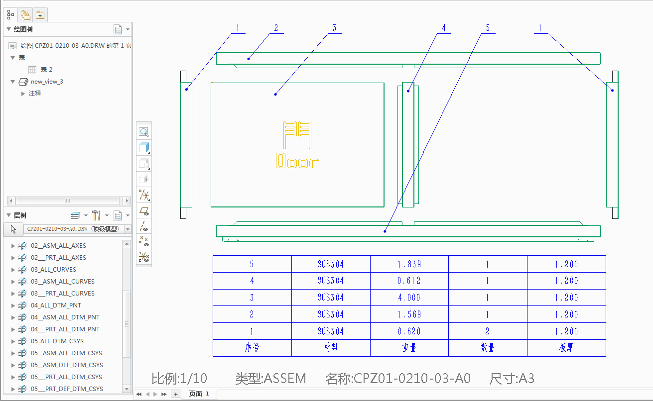

经常会碰到客户拿来的STP的钣金件,虽然别人画出来了,但不一定能加工出来。想请教下有什么好的思维方式来解决这种问题。
另外,我本人觉得如果是要拆分成几个钣金的零件,我们应该先建个组件,再建骨架,再用原来的STP(或者清理过的)来发布复制几何。不过有时觉得还是非常麻烦,不知道从何处下手,这里拿个实例,求高人指点

这是我的做法,拆为5件,点击图片可以看大图

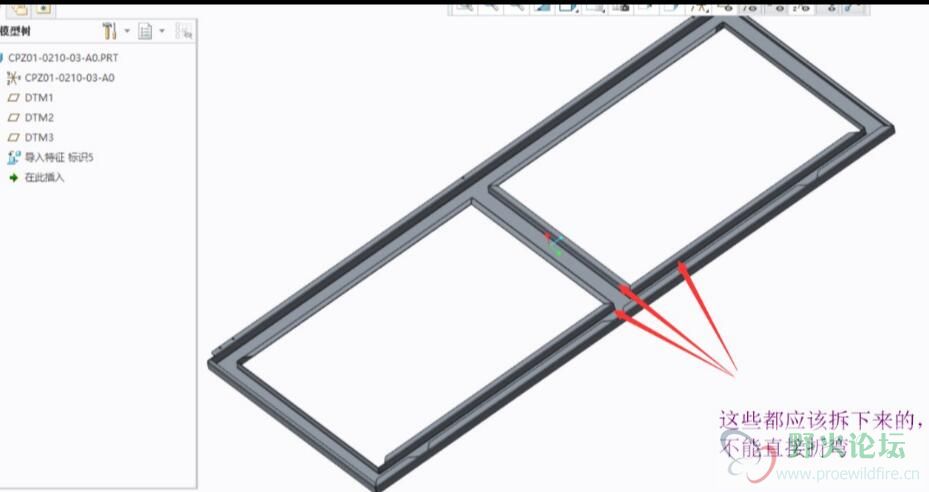

发表于 2017-7-2 17:30 | 显示全部楼层
今天有时间玩了一下,是不是还有两个门,我只简单的做了一个(点小图依然可以看清晰图)

 楼主| 发表于 2017-7-2 22:30 | 显示全部楼层
这样也挺好的,我拆了个大的加几个条。主要是怎么去拆?是在原来的基础上直接拆分还是重建零件

 楼主| 发表于 2017-7-6 11:56 | 显示全部楼层
340047351 发表于 2017-7-6 11:34
都这么多天了,没保存到啊.当时就是随手一画
我想问下骨架怎么建才合理,效率才高,切口怎么切才是对的,不会因为圆角有问题

发表于 2017-7-6 11:59 | 显示全部楼层
我也是刚接触骨架不久,不是很在行

 楼主| 发表于 2017-7-6 14:52 | 显示全部楼层
340047351 发表于 2017-7-6 11:59
我也是刚接触骨架不久,不是很在行
钣金件重建零件感觉比较麻烦,效率不高。骨架有时感觉自己建了太多东西在里面
