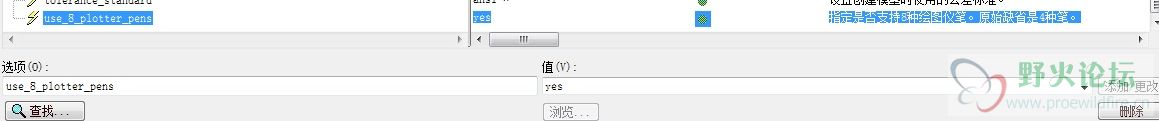

各位大神 求助
按大神们的方法设置了CONFIG 以及table  打印出来的线条还是过粗,线条粗细更改不了,不知道怎么回事!!!

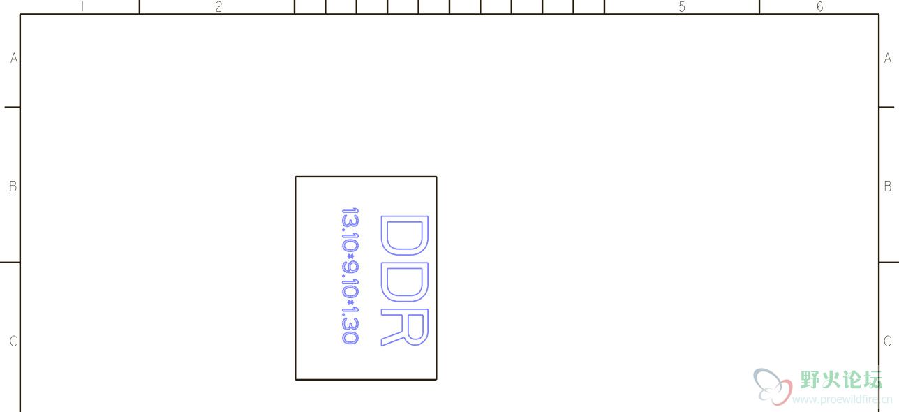

 楼主| 发表于 2017-6-30 17:51 | 显示全部楼层
这是我打印出来的效果

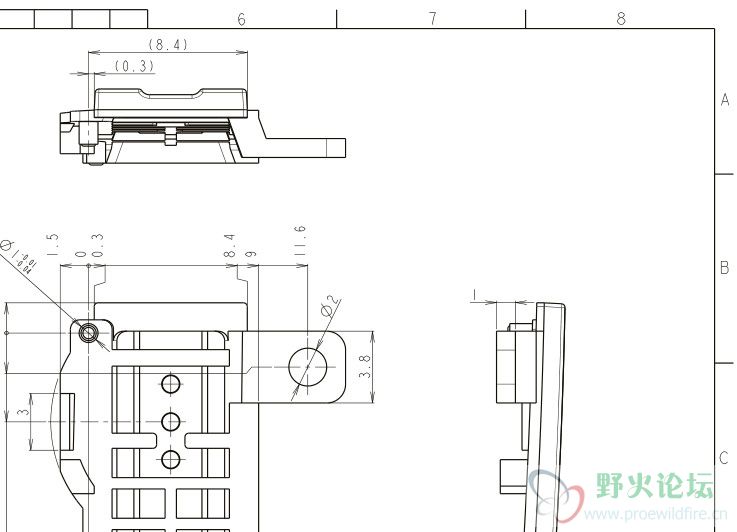

 楼主| 发表于 2017-6-30 17:52 | 显示全部楼层
我想要的效果

发表于 2017-6-30 18:20 | 显示全部楼层
config下面的项设置了吗
67
83
 楼主| 发表于 2017-6-30 18:27 | 显示全部楼层
liurunxing 发表于 2017-6-30 18:20
config下面的项设置了吗
改了啊

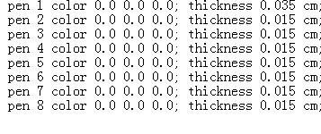

发表于 2017-7-1 08:17 | 显示全部楼层
drawing_setup_file选项,也就是 .dtl文件。
